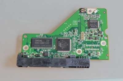

Видно, что на плате есть примерно четыре чипа. Вот что мне удалось о них узнать:

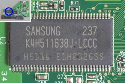

Это память DRAM. С ней всё проще всего, спецификации находятся легко. Эти чипы могут иметь объём от 8 МБ до 64 МБ, и этот размер связан с размером кэша, который должен иметь жёсткий диск.

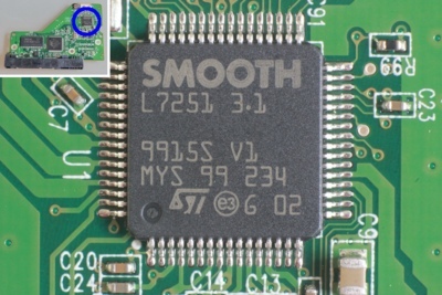

Это контроллер двигателя привода шпинделя. Это нестандартная деталь, поэтому спецификации найти сложно, однако у некоторых контроллеров, похоже, существуют братья и сёстры, информация о которых чуть более доступна. Кажется, наиболее распространёнными являются контроллеры ST Smooth; кроме управления двигателем шпинделя они занимаются регулированием мощности и имеют несколько аналоговых/цифровых каналов.
Аппаратный взлом жёсткого диска, изображение №6

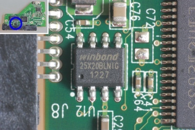

Это флэш-память с последовательным интерфейсом. С ней всё тоже легко, она может иметь размер от 64 КБ до 256 КБ. Похоже, она используется для хранения программы, с которой запускается контроллер жёсткого диска. У некоторых жёстких дисков этого чипа нет, однако вместо него имеется флэш-память внутри чипа контроллера диска.

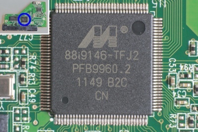

А в этом элементе происходит всё самое интересное: это контроллер жёсткого диска. Они изготовляются Marvell, ST и некоторыми другими производителями больших интегральных схем. Некоторые компании-производители жёстких дисков изготавливают и собственные контроллеры: я замечал, что этим занимаются Samsung и Western Digital. Почти всё остальное не представляет никакой сложности, поэтому меня интересовало это устройство.
К сожалению, эти детали почти не имеют документации. Если бы я сказал, что компании-изготовители контроллеров не особо охотно делятся информацией о них, это было бы преуменьшением: они даже не упоминают существование этих деталей на своих сайтах! К сожалению, остальная часть Интернета тоже оказалась не очень полезной: поиск спецификаций приводит только на сайты спецификаций, где нет самих PDF, а также к загадочным китайским продавцам, утверждающим, что у них есть эти интегральные схемы.

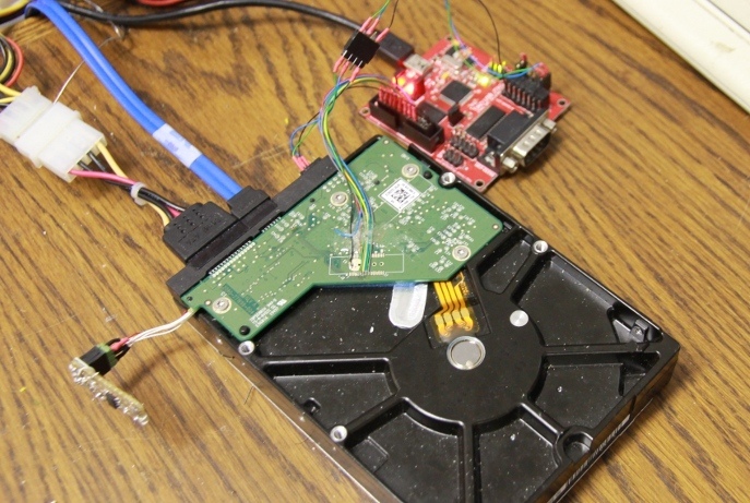

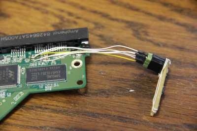

Моя система выглядит так:
Аппаратный взлом жёсткого диска, изображение №9
Красная штука — это FT2232H, дешёвая плата, которую можно купить примерно за 30 долларов, на ней есть JTAG и последовательный порт, а также интерфейс SPI. Она подключена к интерфейсу JTAG жёсткого диска, а также как к разъёму, на котором у жёсткого диска есть последовательный порт. Жёсткий диск напрямую подключен к порту SATA на материнской плате моих компьютеров, а также к внешнему блоку питания ATX. Для управления JTAG я использовал ПО OpenOCD.
Теперь вопрос заключается в следующем: будет ли это работать на самом деле? Dejan проделал это с 2,5-дюймовым жёстким диском на 250 ГБ с контроллером 88i6745 и выяснил, что используется ядро arm9. Я взял 3,5-дюймовый диск на 2 ТБ с контроллером 88i9146, он имеет другой форм-фактор и чуть новее. К счастью, OpenOCD имеет возможность самостоятельно распознавать, что находится в цепочке JTAG. Вот что я обнаружил:

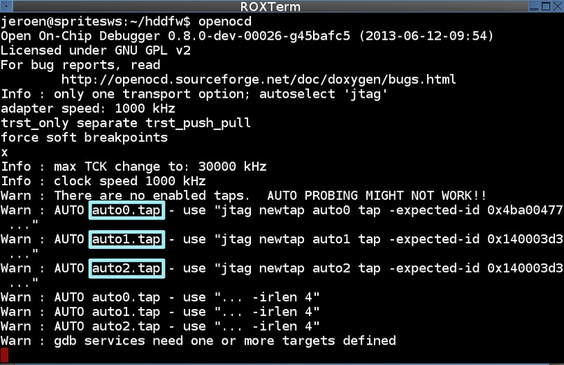

Аппаратный взлом жёсткого диска, изображение №10
Это немного сбило меня с толку… Я ожидал одного tap, соответствующего одному ядру ARM… однако обнаружил три tap. Значит ли это, что у этого чипа три ядра ARM?
Проведя исследование, я выяснил, что это так, похоже, у чипа три ядра. Два Feroceon — довольно мощных ядра наподобие arm9, и ядро Cortex-M3 — ядро послабже, больше напоминающее микроконтроллер. Немного поэкспериментировав (и проведя дальнейшие исследования) я выяснил, что все контроллеры имеют собственные функции:
  • Feroceon 1 обрабатывает физическое чтение и запись с/на пластины жёсткого диска
  • Feroceon 2 управляет интерфейсом SATA
  • Feroceon 2 также работает с кэшем и занимается преобразованием из LBA в CHS
  • Cortex-M3 занимается… ничем? Мне удалось остановить его с сохранением всех функций жёсткого диска.

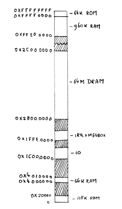

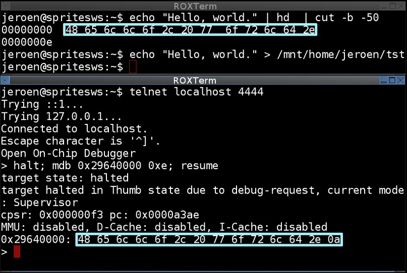

Как эти данные попадают с пластин HD в интерфейс SATA? Здесь я воспользовался своей интуицией. Рассуждал я примерно так:
Если процессоры используют стандартное копирование памяти при частоте 150 МГц, то они бы могли достичь скорости в 150*23/2=2,4 Гбит/с, а на практике, скорее всего, гораздо меньше. По спецификации жёсткий диск имеет скорость 6 Гбит/с, поэтому, вероятно, используется какое-то аппаратное ускорение. Наиболее вероятным аппаратным ускорением будет применение DMA. Это означает, что данные копируются напрямую из логики чтения головок в память без активного участия процессора. То же самое относится и к порту SATA: процессору нужно просто указывать, где находятся данные, а логика DMA занимается считыванием данных напрямую из памяти.
Если это было так, то где бы располагалась память, на которую бы указывал движок DMA? Неплохим кандидатом является кэш жёсткого диска: считываемые с диска данные всё равно попадают в кэш, поэтому логично будет копировать их туда сразу после чтения с диска. Ранее я выяснил, что за работу с кэшем отвечает Feroceon 2, поэтому он стал основной целью моей попытки взлома.
Итак, я пришёл к выводу, что данные считываются и записываются с помощью DMA, без участия процессора. Теперь следующий вопрос: даже если процессоры не должны касаться данных при обычной работе, могут ли они получать к ним доступ? Для ответа на этот вопрос я сначала воспользовался подключением JTAG и дизассемблированием, чтобы разобраться с привязкой к памяти второго Feroceon:
Аппаратный взлом жёсткого диска, изображение №11
Как видите, привязка к памяти немного фрагментирована. Разбросаны небольшие части ОЗУ, есть пространство IO (ввода-вывода) и IRQ (прерываний), а также немного внутреннего загрузочного ПЗУ. Здесь есть также большой сегмент на 64 МБ того, что, по моему мнению, является чипом DRAM с кэшем на нём. Давайте выясним, так ли это. Сначала я смонтировал диск на свою машину и записал в файл на нём «Hello world!». Смогу ли я найти эту строку в области памяти 64 МБ?
Аппаратный взлом жёсткого диска, изображение №12
Да, вот и она. Похоже, процессоры Feroceon имеют доступ к кэшу, а сам он привязан к области DRAM 64 МБ.

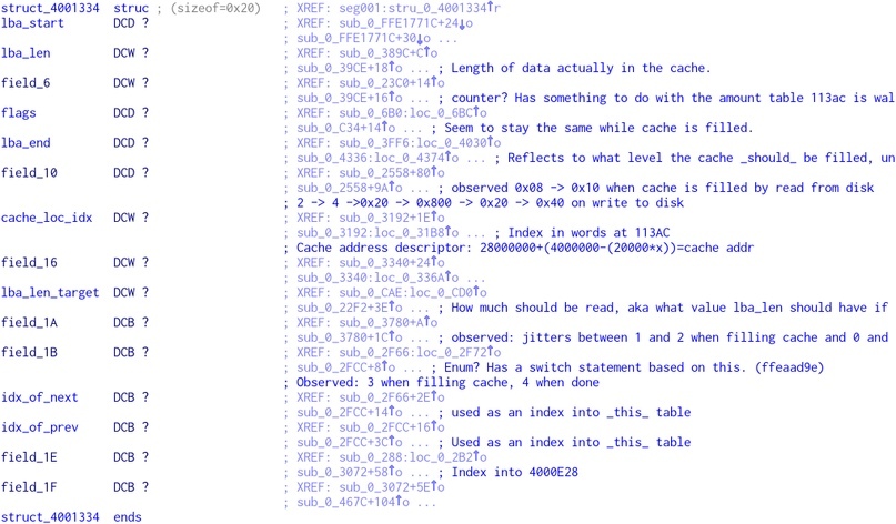

Каждый элемент таблицы дескрипторов кэша описывает блок кэша. Он содержит начальный LBA секторов диска, которые кэшированы или должны быть кэшированы, заполненность кэша данными диска, флаги, описывающие состояние элемента кэша и число, указывающее, где в памяти находятся кэшированные данные.
Теперь, когда я раскрыл тайну таблицы дескрипторов кэша, смогу ли я перехватывать запись на диск до того, как она отправится из порта SATA к компьютеру? Чтобы сделать это, мне понадобится возможность исполнения собственного кода в контроллере жёсткого диска. Более того, мне нужно обеспечить запуск кода в нужное время: если я изменю кэш слишком рано, то данные в него ещё не попадут; если я изменю его слишком поздно, то данные уже отправятся на компьютер.

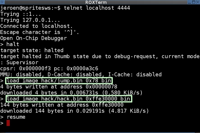

Как видите, некоторые исходные инструкции были заменены на переход к новому коду в ранее неиспользовавшейся области ОЗУ по адресу 0xFFE3F000 и дополнительное слово, чтобы гарантировать правильность контрольной суммы области кода. Если бы я этого не сделал, то HD попытался бы загрузить резервную копию со своих пластин, а нам этого не нужно. Код, к которому выполняется переход, исполняет процедуру под названием changeThingsInCache, а затем делает то, что бы сделал заменённый код. Затем он продолжает исполнение в исходной процедуре, как будто ничего не произошло.
Теперь мне достаточно написать процедуру для изменения кэшированных данных. Для первого теста я решил написать процедуру, которая в псевдокоде выполняла бы нечто подобное:
void hook() {
foreach (cache_struct in cache_struct_table) {
if (is_valid(cache_struct)) {
foreach (sector in
sector[0]=0x12345678;

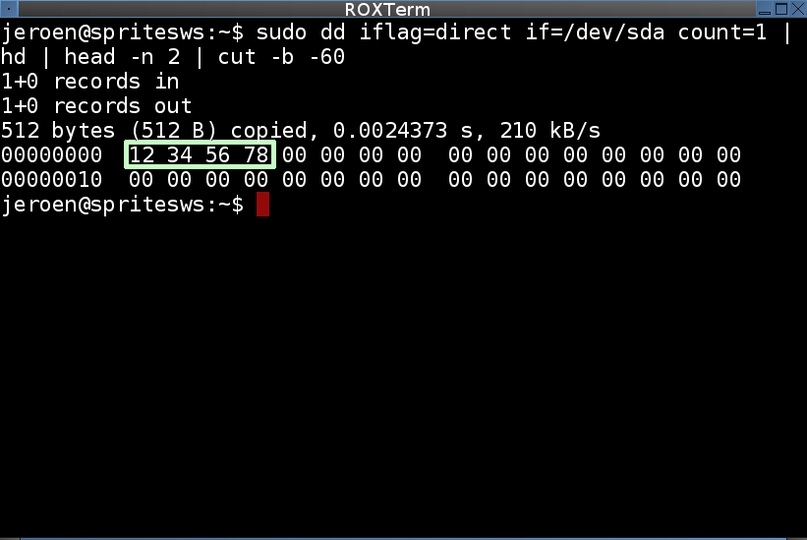

Этот небольшой фрагмент кода при каждом его вызове заменяет первые 4 байта каждого сектора на 0x12345678, поэтому если бы я загрузил это всё на жёсткий диск, то должен был бы увидеть это число в начале каждого считываемого сектора. Я загрузил фрагменты кода по JTAG…
Аппаратный взлом жёсткого диска, изображение №14
И вот результат:
Аппаратный взлом жёсткого диска, изображение №15
