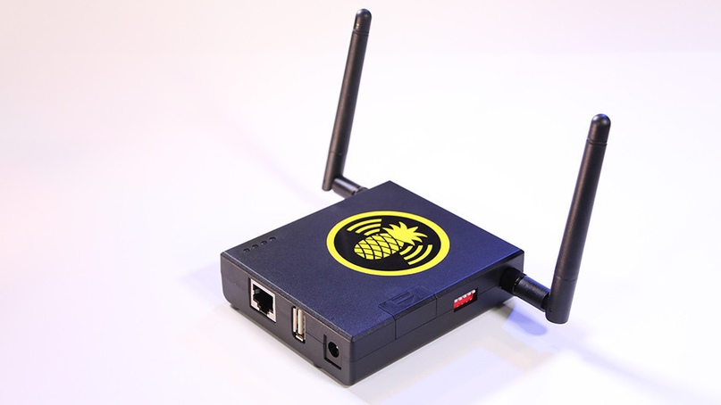

WiFi Pineapple — это продукт предприимчивых американцев, которые заказали у китайцев Wi-Fi роутер с двумя беспроводными интерфейсами и одним проводным, написали под него прошивку на базе OpenWRT и напичкали утилитами для взлома\перехвата и анализа трафика.
У устройства 3 сетевых интерфейса (2 беспроводных с возможностью работы в режиме монитора и 1 проводной ), 1 USB порт для флешки\3-4G модема\GPS-треккера и слот для microSD карт.
Так же на корпусе устройства есть набор тумблеров, сочетание которых позволяет запускать устройство с пакетом заранее присвоенных выбранному сочетанию команд, что сокращает время предварительной настройки, если задача является типовой и регулярной.

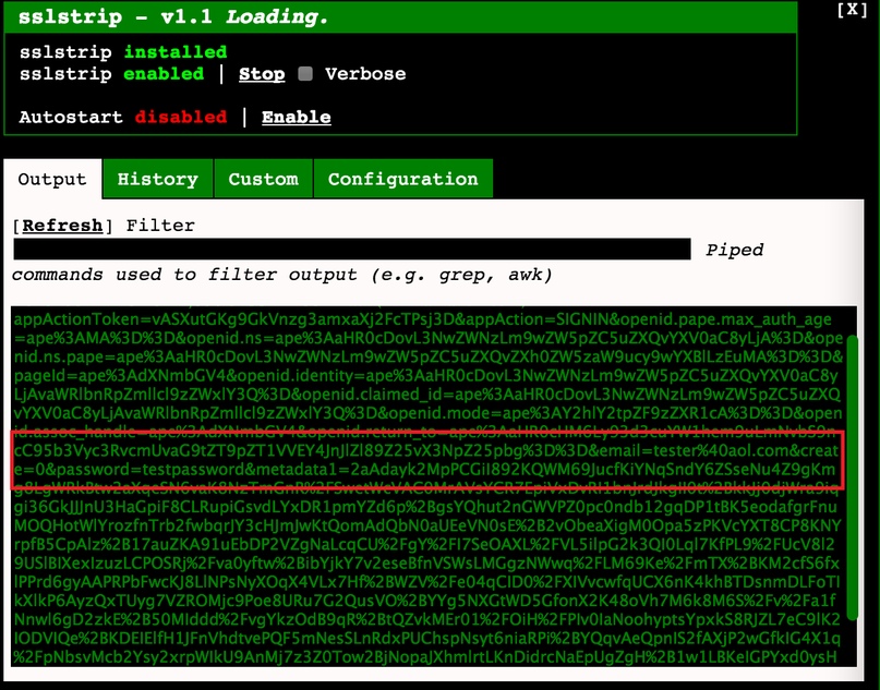

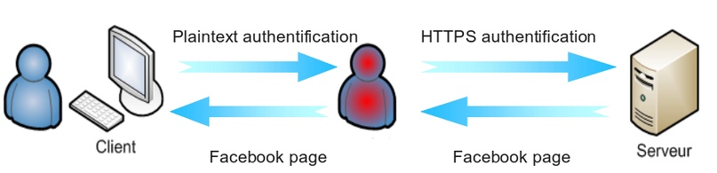

Вторым королем нашего «ананаса» является SSLStrip, который несмотря на постепенную потерю актуальности все еще остается важнейшим инструментом перехвата данных. Этот MITM модуль обнаруживает попытку клиента соединиться по HTTPS-протоколу и навязывает ему HTTP соединение, в свою очередь устанавливая HTTPS соединение с точкой назначения. Невнимательный клиент ничего не замечая вводит свои учетные данные и они тут же попадают в журнал.

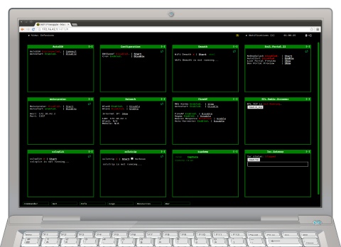

WiFi Pineapple построен по модульному принципу — в нем изначально установлены только базовые элементы, а остальные компоненты по желанию можно загрузить прямо из интерфейса управления с сайта разработчиков. Среди них есть такие замечательные инструменты, как ethercap, tcpdump, nmap, инструмент глушения других точек доступа deauth(принудительно посылает команды разъединения клиентам чужих точек доступа), dnsspoof, urlsnarf, инструмент взлома WPS-сервисов reaver\bully на выбор, и другие полезные инструменты. Хочу заметить, что все сразу запустить не получится — железка довольно слабенькая и много сервисов одновременно не выдерживает, уходя в ребут.
Управление устройством осуществляется через веб-интерфейс, хотя можно и удаленно по SSH(для удаленного доступа к установленной в целевой точке системе предусмотрен автоматически поднимающийся при включении обратный SSH-туннель). Веб интерфейс в целом годный, но работает неидеально и иногда слишком быстрая и активная работа с ним приводит к перезагрузке устройства, благо все нужные сервисы можно выставить в автостарт. Все компоненты можно обновлять прямо из интерфейса, новые прошивки так же устанавливаются на лету.

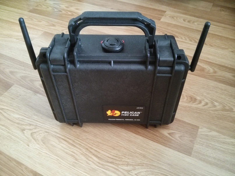

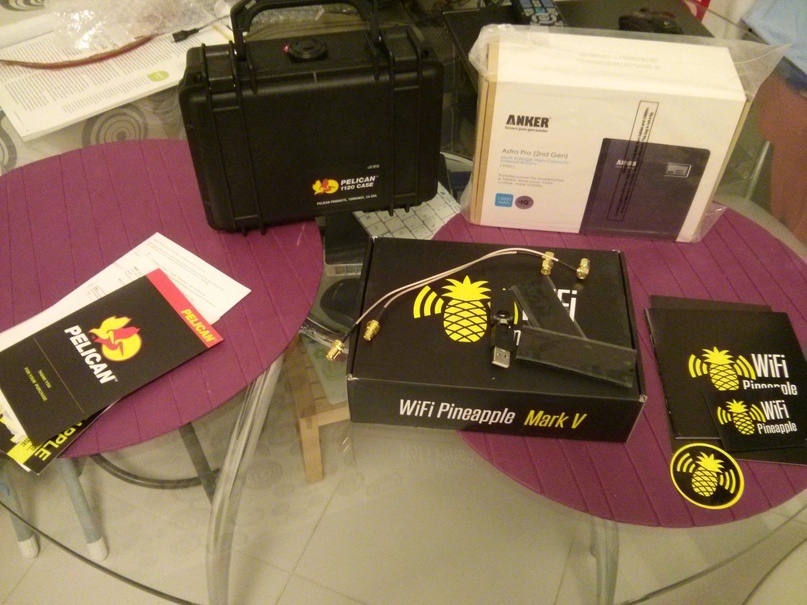

Мне в руки попала версия Elite, которая помимо самого роутера включает в себя ударопрочный водонепроницаемый кейс и аккумулятор на 15000 mAh, что в сумме дает систему всепогодного наружного размещения с автономностью в 12 часов непрерывной работы, так же в комплекте идет буклет по быстрой настройке, зарядное устройство, удлинители антенны для выноса рожек за корпус кейса и патч-корд.

Модули можно устанавливать как во внутреннюю память устройства, так и на SD-карту, однако некоторые модули могут вести себя некорректно в случае установки на карту, например нежно любимый нами SSLStrip. Внутренней памяти у устройства очень мало, а логи с перехваченными данными модули хранят в своих папках. Поэтому нам нужно в корне SD-карты (/sd/) сделать какую-то папку(например, банальное, logs) и слинковать ее с папкой логов модуля в /pineapple/components/infusions/sslstrip/include/logs
