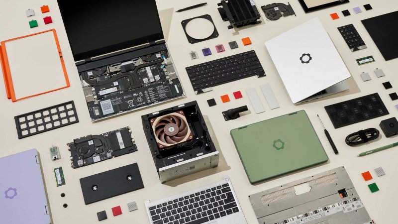

Framework — американская компания-производитель оборудования, известная разработкой модульных и легко ремонтируемых ноутбуков и настольных компьютеров.
Наличие опасной команды mm не является результатом взлома, а, скорее, упущением. Узнав о проблеме, Framework начал работу по устранению уязвимостей.
Исследователи Eclypsium подсчитали, что проблема затронула около 200 000 компьютеров Framework:
- Framework 13 (11-е поколение Intel), исправление запланировано в версии 3.24
- Framework 13 (12-е поколение Intel), исправлено в версии 3.18, обновление DBX запланировано в версии 3.19
- Framework 13 (13-е поколение Intel), исправлено в версии 3.08, обновление DBX выпущено в версии 3.09
- Framework 13 (Intel Core Ultra), исправлено в версии 3.06
- Framework 13 (AMD Ryzen 7040), исправлено в версии 3.16
- Framework 13 (AMD Ryzen AI 300), исправлено в версии 3.04, обновление DBX запланировано в версии 3.05
- Framework 16 (AMD Ryzen 7040), исправлено в версии 3.06 (бета), обновление DBX выпущено в версии 3.07
- Framework Desktop (AMD Ryzen AI 300 MAX), исправлено в версии 3.01, обновление DBX запланировано в версии 3.03
