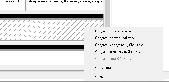

- Для большого количества виртуальных машин будет недостаточно одного диска. Можно разбить хранилище между двумя или тремя дисками. И это сработает, допустим есть 3 диска и 50 машин, это выходит по 17 на каждый диск. Но разумнее использовать рейд массив. Будет и распределение нагрузки, и отказоустойчивость одновременно. Рейд 5 составляется минимум и трех дисков, и если из строя выходит какой-то накопитель, то рейд продолжает работать. Средствами windows можно легко создать программный рейд 5 (управление дисками diskmgmt.msc)
На такой рейд можно записать информацию, но загрузиться с него нельзя. А если требуется windows поставить на 2 диска (допустим рейд 1) – зеркально? Для этого потребуется уже полноценный рейд контролер. В современных некоторых материнских платах он присутствует. Из минусов, так это ограниченный функционал и подключение дисков.

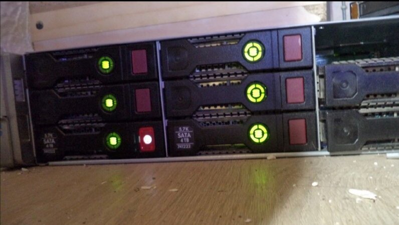

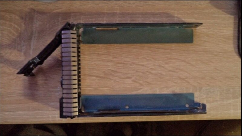

- Сервер является все тот же компьютер, только ориентирован на задачи хранения и обработки информации. Особенностью серверов является быстрая и удобная замена накопителей. Диск крепится на специальные «салазки» и вставляется в сам сервер
Если диск по какой-то причине выходит из строя, то индикатор «здоровья» диска изменит цвет с зеленого на желтый
Первые два диска в левом столбике находятся в рейд1, на них установлена система. Что качается третьего диска, возле него горит красный индикатор, это означает то, что диск не находится в рейде (физически не находится, но, чтобы его подключить, нужно создать рейд0 из одного диска). Диск с красным индикатором нельзя извлекать, не нарушая работу программ, которые могут использовать его.

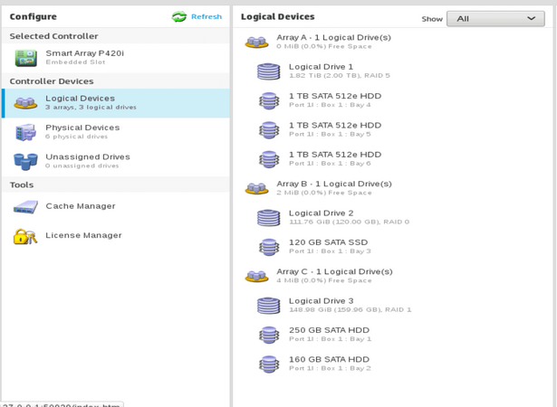

Создание рейдов довольно простое действие. Заходим в оснастку администрирования и выбираем рейд массивы

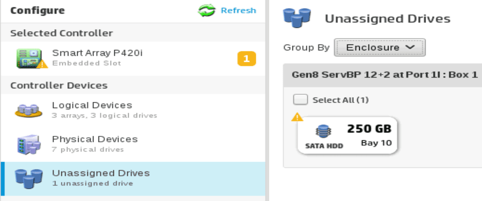

Подключим новый диск и подождем 1-2 минуты. Диск определился

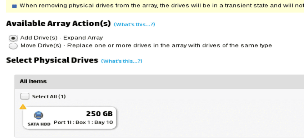

Его можно добавить к уже существующему массиву либо создать новый. Попробуем добавить к массиву, на котором стоит Windows

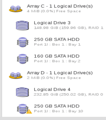

Да, действительно, добавить можно третий диск в рейд 1 либо переместить информацию с уже существующего. Для того чтобы использовать один диск тоже нужно создать рейд, но только нулевой для одного диска (array d на картинке)
