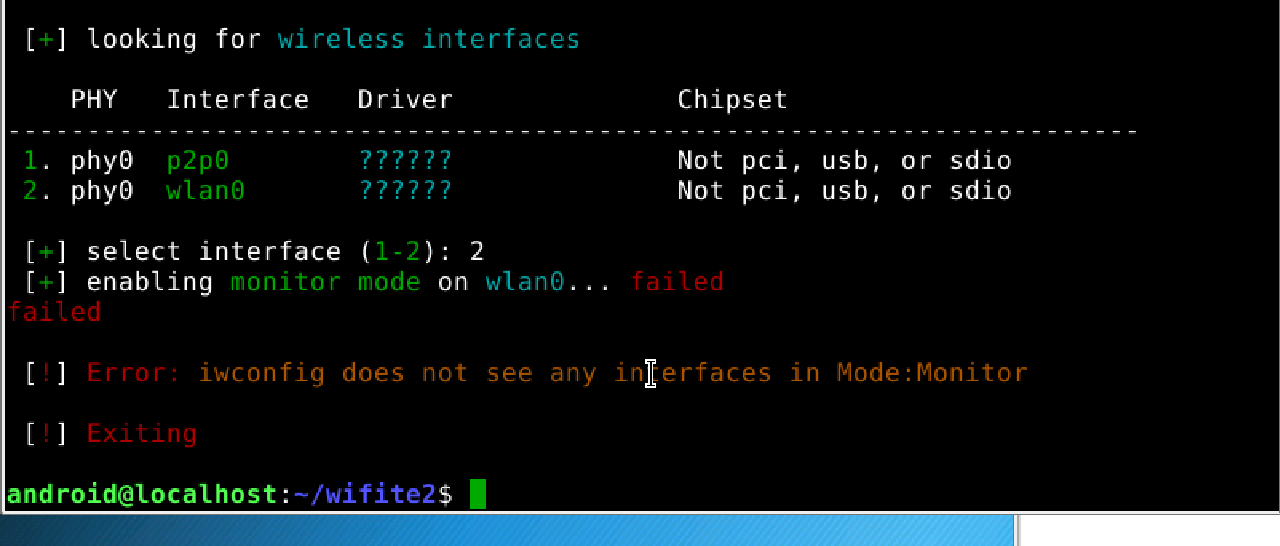

Происходит так потому, что на встроенный в смартфоны модуль Wi-Fi обычно нет открытых спецификаций и написание драйвера с поддержкой режима мониторинга для него максимально затруднено. Любой внешний адаптер (даже из списка заведомо подходящих) тоже вряд ли заведется в дистрибутиве Linux, запущенном на смартфоне с использованием chroot. Мешают этому разные причины — отсутствие драйверов и прошивок на нужный чипсет, отсутствие поддержки USB OTG или невозможность загрузить сторонний драйвер в ядро.
Запуск программы — только полдела!
Запуск программы — только полдела!Поэтому, если ты хочешь использовать Kali Linux на первом попавшемся смартфоне, простым монтированием образа в Linux Deploy не обойтись. Необходимо также найти драйверы, выполнить их кросс-компиляцию, пропатчить ядро и совершить прочие увлекательные действия с довольно высоким уровнем красноглазия.

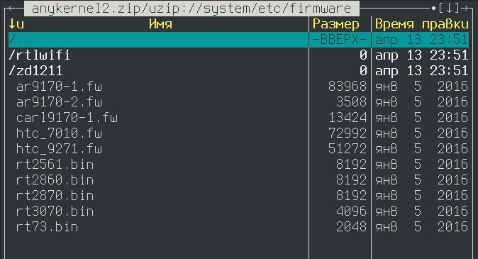

Дополнительные драйверы и прошивки Wi-Fi-модулей в NetHunter
Дополнительные драйверы и прошивки Wi-Fi-модулей в NetHunterОфициально работа NetHunter гарантируется на следующих устройствах:
[модель_устройства] kali nethunter site:forum.xda-developers.com
Однако с любительскими портами надо быть осторожнее. Например, оказалась кривой. NetHunter установился, запустился, но внезапно впал в маразм. Теоретически можно было отловить и пофиксить баги или сделать более удачный порт NetHunter самостоятельно, однако это неопределенно большие затраты времени.
Поэтому лучше раздобыть проверенный смартфон с официальной поддержкой Kali NetHunter. Например, Nexus 5 — отличный аппарат стоимостью 5–8 тысяч рублей. Я использовал именно его и дальнейший рассказ буду вести с оглядкой на Nexus 5, однако для других моделей последовательность действий будет аналогичной.

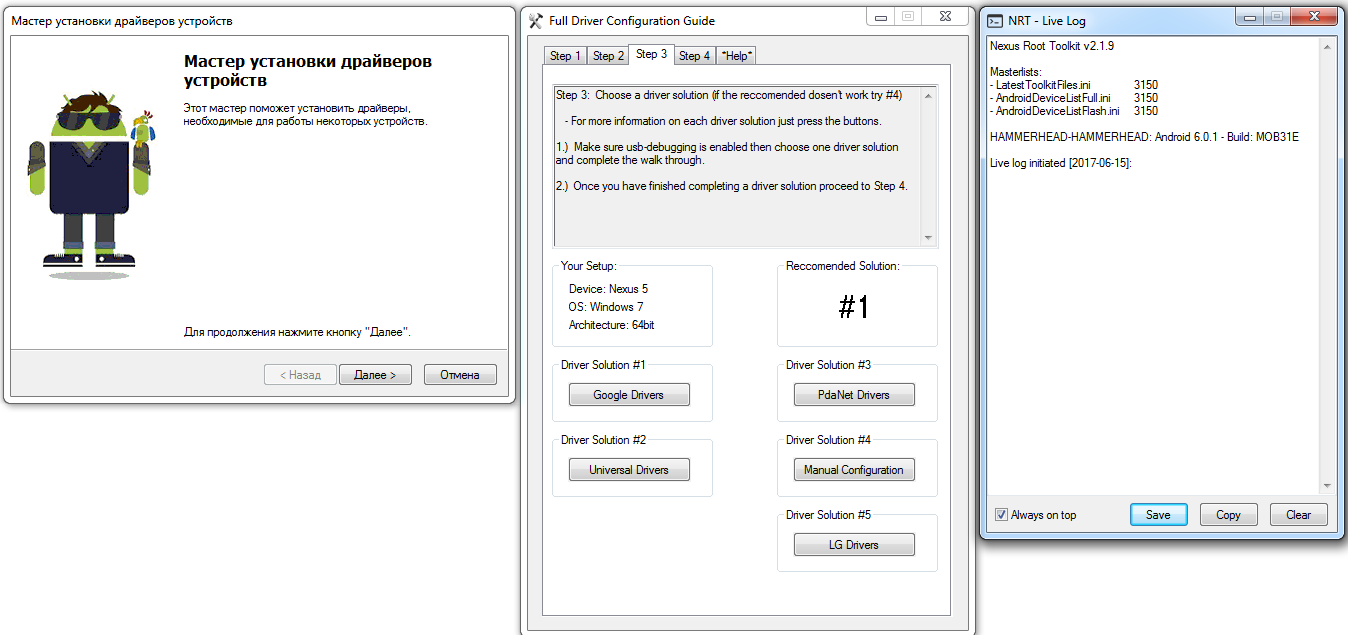

Также тебе понадобится инструмент fastboot и драйверы для ADB. В Windows и то и другое можно установить с помощью простого . В Linux можно установить пакет android-platform-tools.
Еще проще использовать утилиту . Она сама скачает все необходимое и выполнит большую часть муторных операций, а если и застрянет на какой-то из них, то выдаст подробный мануал о том, что делать дальше.
Пошаговые инструкции в NRT
Пошаговые инструкции в NRTЕсть еще два необходимых компонента:

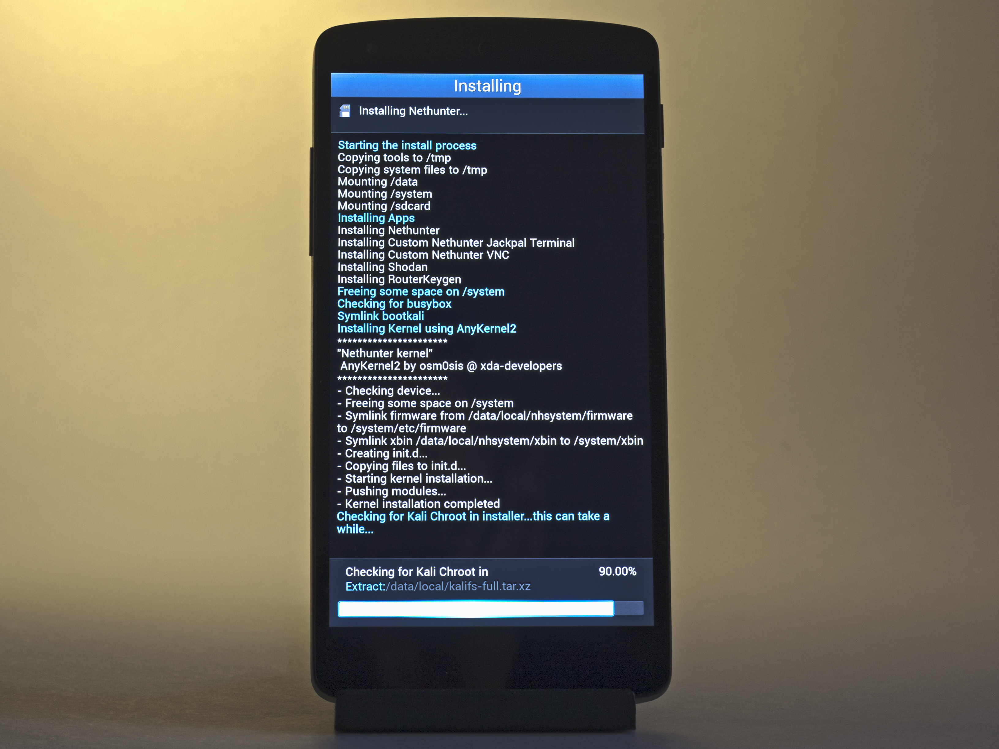

Установка NetHunter на Nexus 5
Установка NetHunter на Nexus 5Установка может зависать на 90%, но при этом выполняется корректно. Просто убедись, что в отображаемом на экране логе есть строка успешного обнаружения BusyBox, и подожди еще минут десять. После можешь перезагрузить смартфон вручную, если он не сделает этого сам.

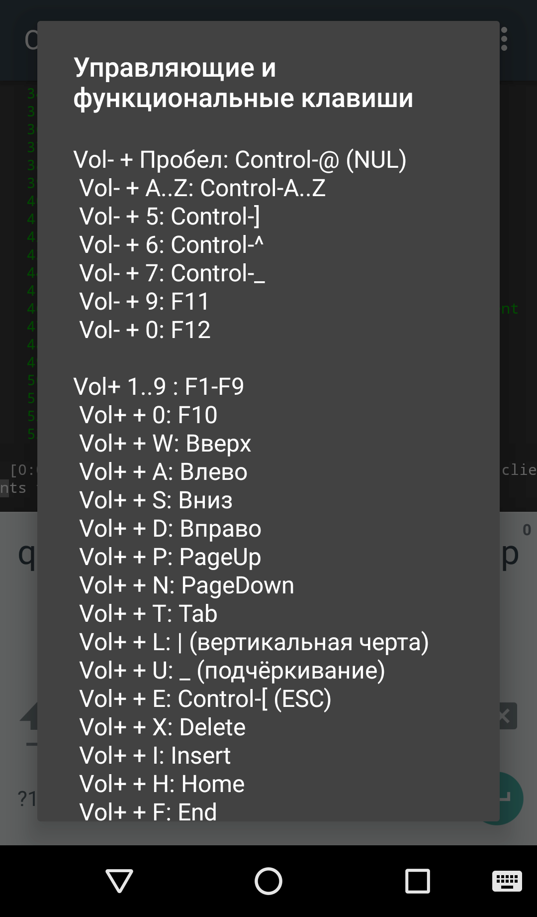

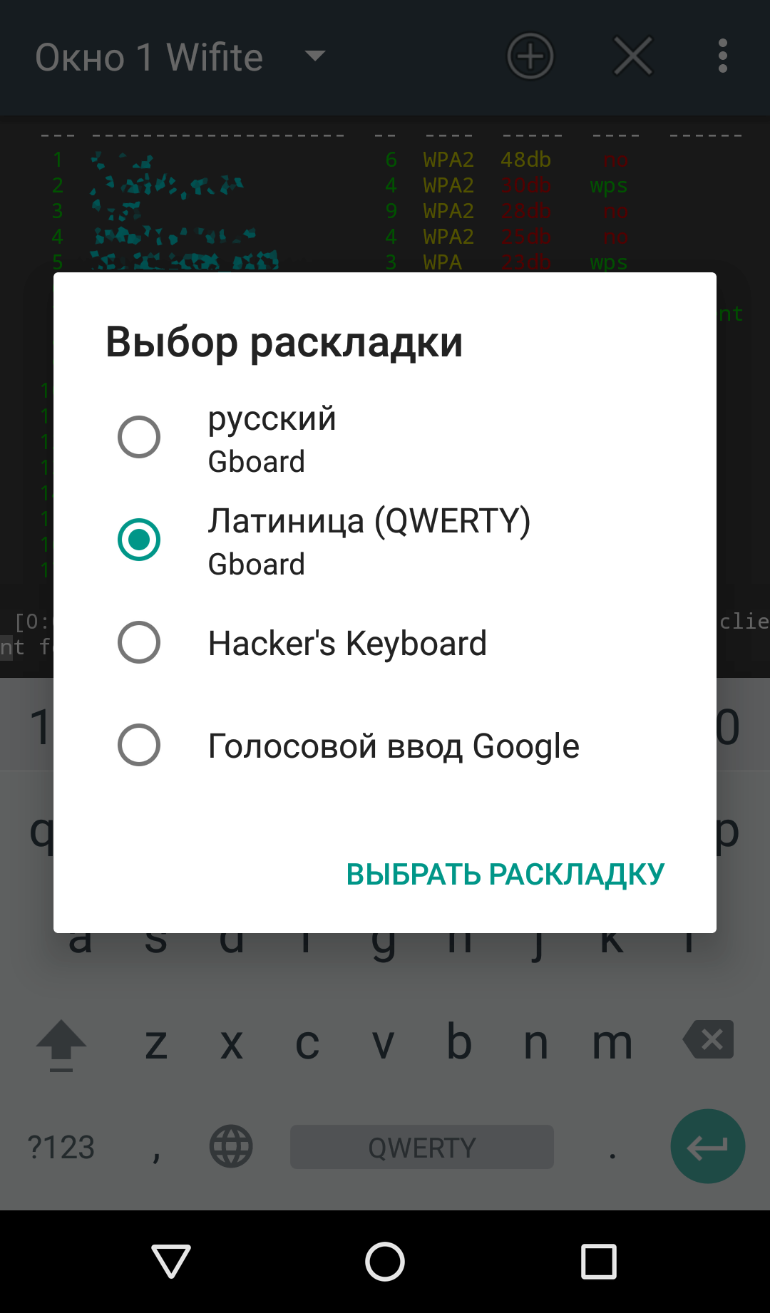

Во время установки NetHunter предложит установить несколько дополнительных приложений. Не отказывайся от установки . На этой клавиатуре есть клавиши Ctrl, Alt, Shift, Break, F1–F12 и другие, без которых в консоли как без рук. Теоретически можно обойтись и встроенной клавиатурой, имитируя нажатие функциональных клавиш кнопками управления громкости, но это не так удобно, да и порой они просто не срабатывают.
Эмуляция дополнительных клавиш в стандартной клавиатуре (слева) и выбор Hacker’s Keyboard (справа)

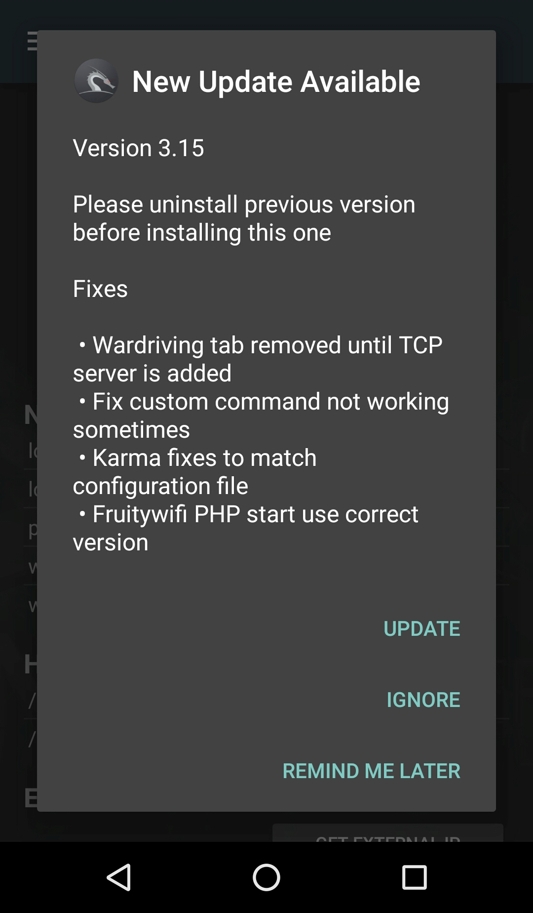

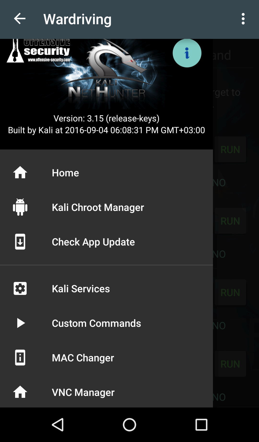

При первом запуске NetHunter запросит права суперпользователя и разные разрешения десяток раз. Если ты ошибся и не предоставил какое-то из них, то открой разрешения для программ в SuperSU и добавь их вручную. Иначе NetHunter просто не будет работать.

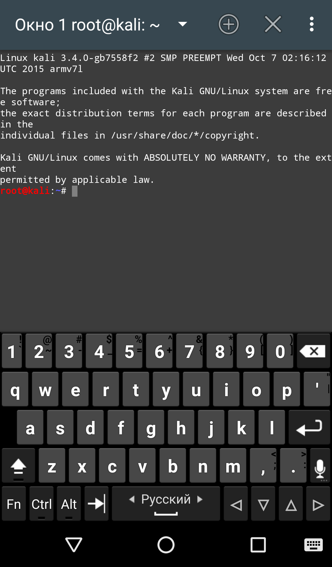

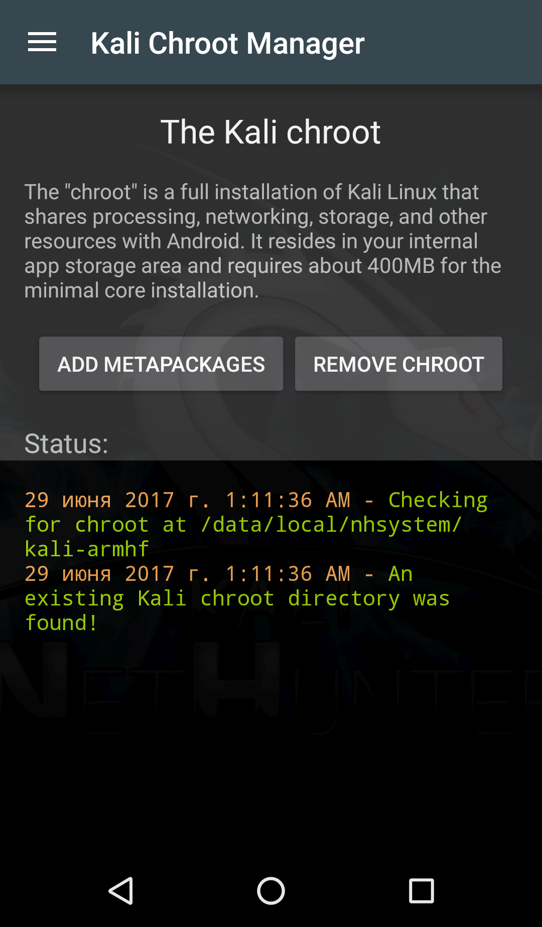

Затем проверь наличие обновлений. После этого перейди в раздел Kali Chroot Manager и скачай образ диска kalifs-minimal.tar.xz (можно и full, на Nexus 5 он влезает, но для вардрайвинга хватит minimal). NetHunter автоматически распакует и смонтирует его.
Обновление сразу после установки (слева), установка Kali в chroot (справа)
Обновление сразу после установки (слева), установка Kali в chroot (справа)На заключительном этапе тапни Update Kali metapackages из меню Custom commands либо просто набери apt-get update && apt-get upgrade в терминале.

Первым делом необходимо определить и задействовать донгл. Обычно внешний Wi-Fi-адаптер получает имя интерфейса wlan1, однако имя может быть любым. Стоит проверить (и при необходимости изменить) его перед дальнейшими действиями.
Для начала узнаем список доступных сетевых интерфейсов:
# iw dev
Чтобы посмотреть подробности о сетевых адаптерах и их параметрах, используем другую команду:
# iw list
В ответ она выводит довольно громоздкий перечень, поэтому обычно удобнее использовать более прицельные запросы. Например, следующий запрос позволяет узнать, какие частотные диапазоны поддерживает твой Wi-Fi-адаптер:
# iwlist wlan1 frequency
Перед началом эфирных изысканий необходимо переключить Wi-Fi-модуль в режим мониторинга. Желательно также изменить его MAC-адрес. Это нужно для того, чтобы меньше светиться в логах. Смена MAC-адреса также понадобится, если ты захочешь выполнить атаку «Злой двойник». Ее мы подробно разберем в одной из следующих статей.

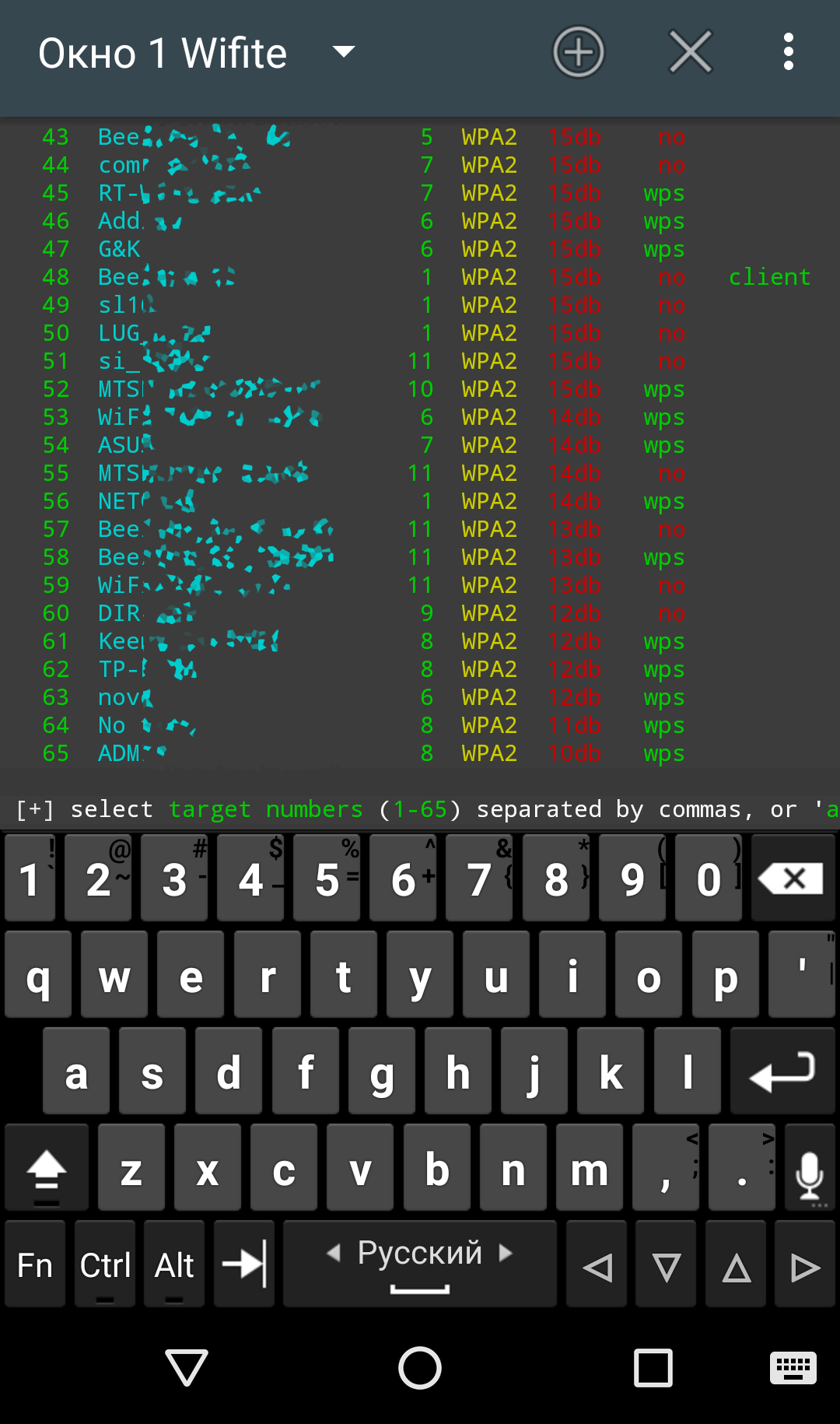

Любая атака начинается со сбора информации. Просканировать эфир из консоли проще всего с помощью Airodump-ng:
# airodump-ng wlan1

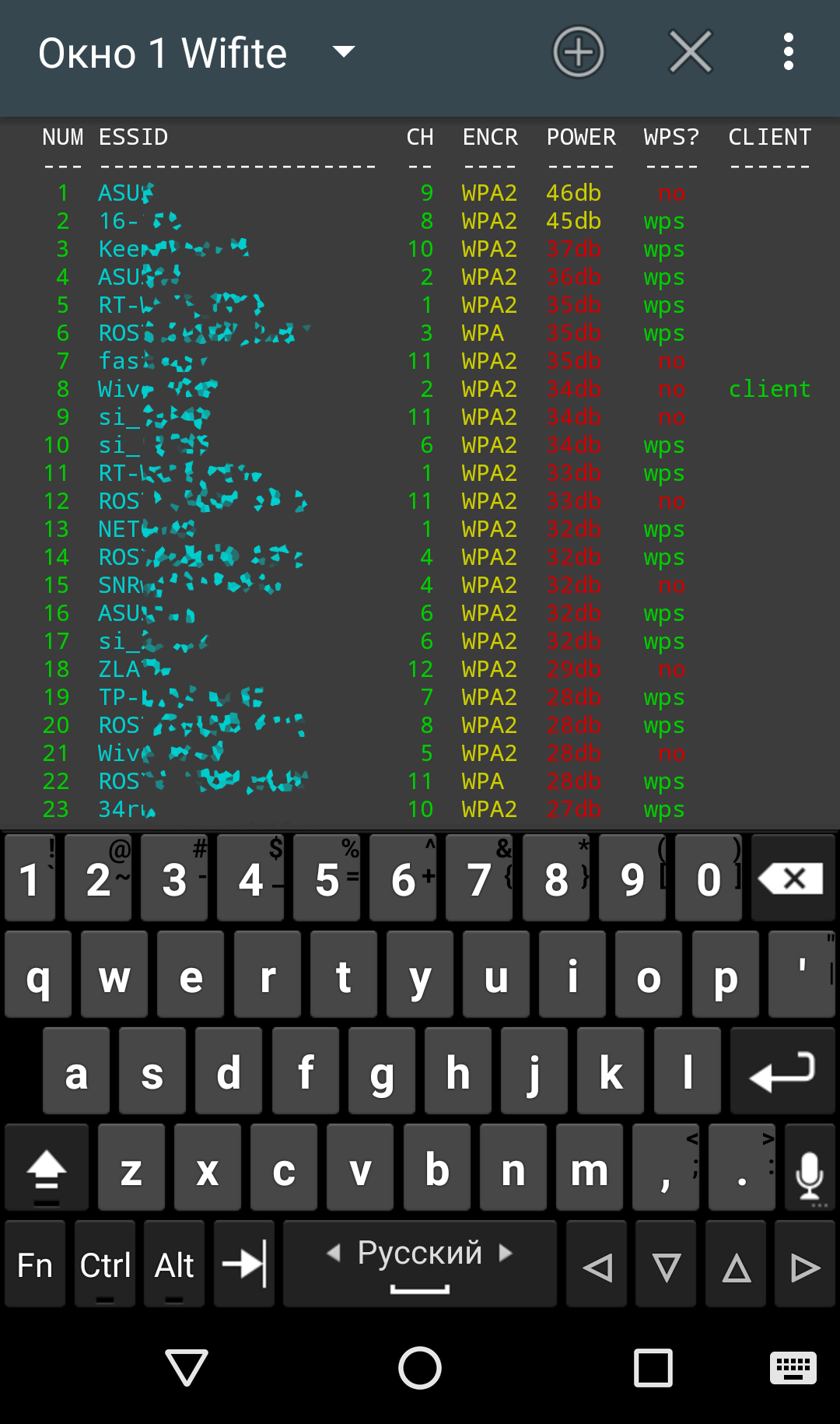

Но гораздо удобнее для этого использовать скрипт Wifite. Некоторые считают его не труЪ-хакерской утилитой, но на его любят и замечают, что ][-инструмент — это тот, который позволяет быстрее добиться результата. Не стоит пренебрегать «нубскими» программами, если они информативны и экономят время.
Для начала сканирования достаточно написать в терминале wifite — утилита запустится в интерактивном режиме и предложит выбрать, какой сетевой интерфейс переключить в режим мониторинга.
Список AP и их параметров
Список AP и их параметровДальше нужно выбрать точку доступа, записать ее параметры (ESSID и/или MAC-адрес, номер канала, тип шифрования, наличие/отсутствие WPS) и выбрать наиболее рациональный вариант атаки.

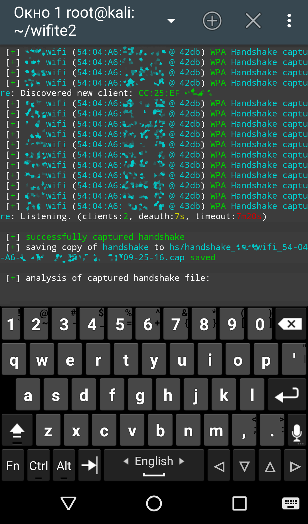

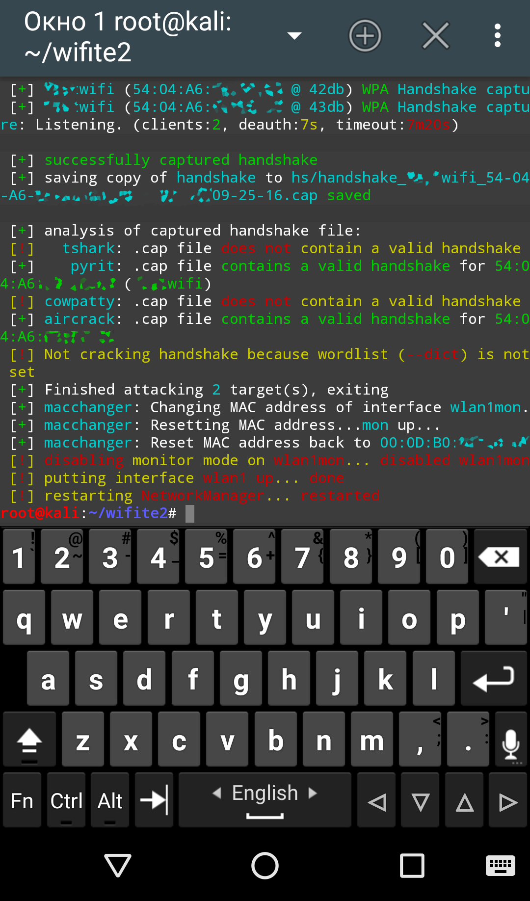

Скрипт Wifite также выполняет деавторизацию обнаруженных клиентов (если ты не отменил ее отдельной командой). Вторая версия проделывает такую атаку полностью автоматически и очень быстро.
Скоростной захват хендшейка в Wifite 2.00
Скоростной захват хендшейка в Wifite 2.00Среднее время ожидания перехвата «рукопожатия» в активном режиме составляет пару минут, а в засаде можно просидеть несколько часов. Минус — ты полностью лишаешься маскировки и светишься в логах. Если это точка доступа в какой-то компании, то наверняка админ получит тревожные сообщения от систем обнаружения вторжений.

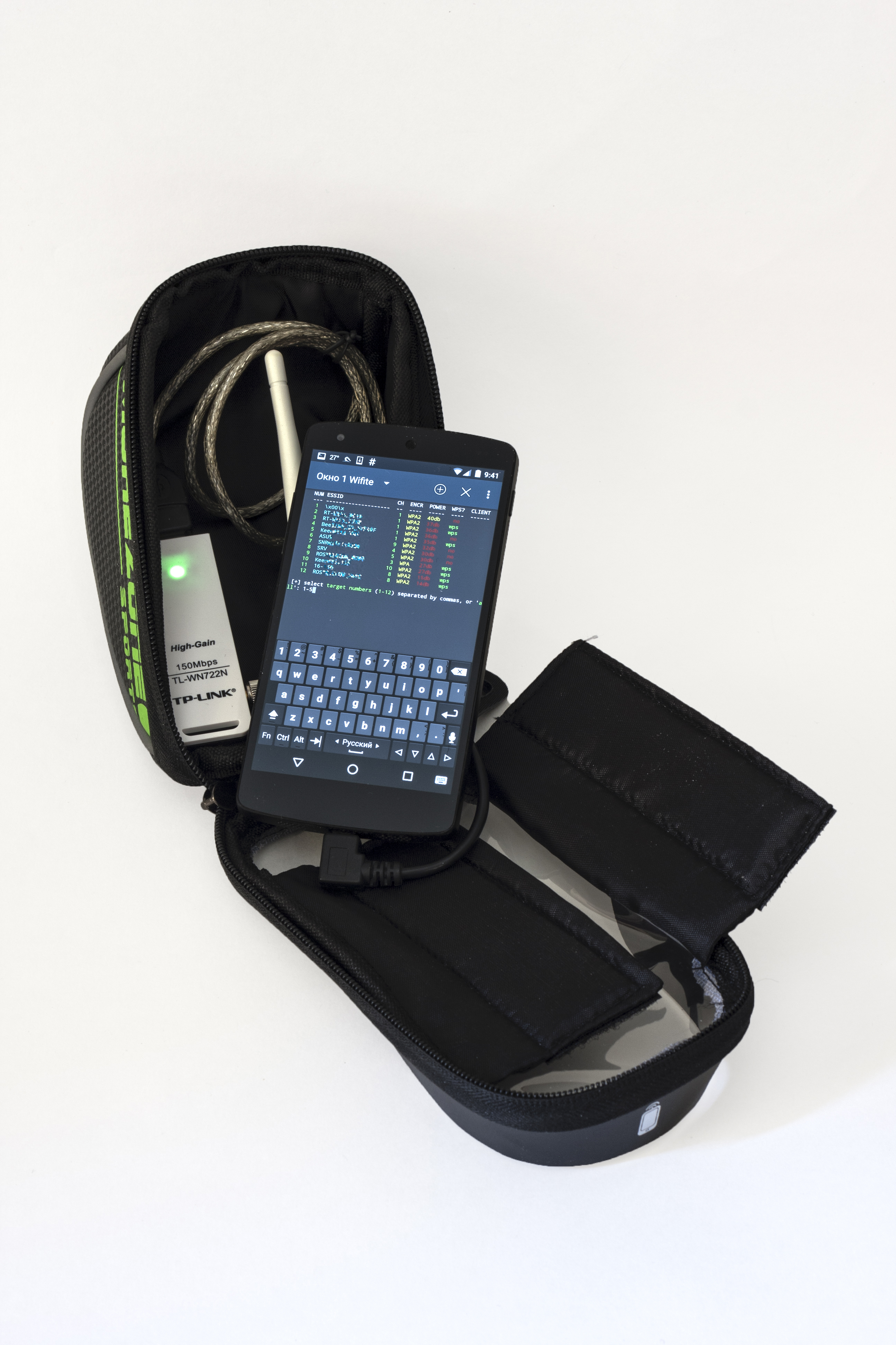

Есть сумки небольшого объема с прозрачным окошком для смартфона. Такую можно повесить на руку (косплеить Fallout) или на руль велосипеда и выполнять разведку эфира, просто гуляя вокруг. Смартфон лежит в сумке, на экране отображаются обычные программы Android, а лог со всеми обнаруженными точками доступа и их параметрами записывается в файл командой
# wifite -i wlan1 -mac > ListOfAPs.txtТак мы включаем режим мониторинга на сетевом интерфейсе wlan1, меняем его MAC на случайный и перенаправляем стандартный вывод в текстовый файл с произвольным названием.
Активный аудит тоже возможен без извлечения смартфона из сумки. Сенсорный экран легко воспринимает команды через пленку.
Всё! Осталось подключить внешний USB Wi-Fi-адаптер, и можно приступать к аудиту.

deb kali-rolling main contrib non-freeЧтобы узнать, какое ядро в твоем Kali NetHunter, просто запусти терминал и прочти первые строки.
Версия приложения NetHunter и версия ядра
# iw dev
# iw list
# airodump-ng wlan1
Обрати внимание, что в NetHunter предустановлен Wifite r87. На GitHub доступна вторая версия, в которой есть поддержка режима 5 ГГц, гораздо эффективнее выполняется деавторизация и постоянно отображается текущий уровень сигнала выбранной точки доступа. Установить Wifite 2.00 в Kali NetHunter можно следующей командой:
Превращаем велосипед в мобильную станцию РЭБ
Превращаем велосипед в мобильную станцию РЭБПочему именно велосипед? У него нет номеров государственной регистрации, и он не привлекает внимания. В ходе эксперимента я спокойно проезжал за шлагбаумы и катался мимо охраны. Она вообще не воспринимает велосипедиста как потенциального нарушителя. Охранники старой закалки воспитывались на столь же старых фильмах, герои которых вели слежку непременно из большого фургона с огромным количеством антенн и маскирующей надписью «Доставка пиццы».
