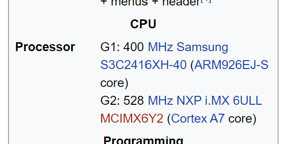

Спецификации SoC на HP Prime G2. В SoC NXP i.MX 6ULL (Ultra Lite) установлен одноядерный процессор Cortex А7

Наш калькулятор соответствует этим жёстким требованиям. Однако SoC по умолчанию работает на 396 МГц, это меньше базового уровня 400 МГц/1 ГГц. Также сообщается о 250 МБ системной памяти, в то время как минимальное требование для системы с UI составляет 512 МБ. Но она загружается!

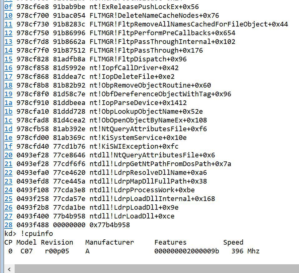

По данным cpuinfo из WinDbg, SoC работает на частоте 396 МГц
Думаю, можно ещё сильнее сократить требования. Если я правильно помню, Windows Server Nano хватает около 150 МБ памяти для загрузки на системах amd64.

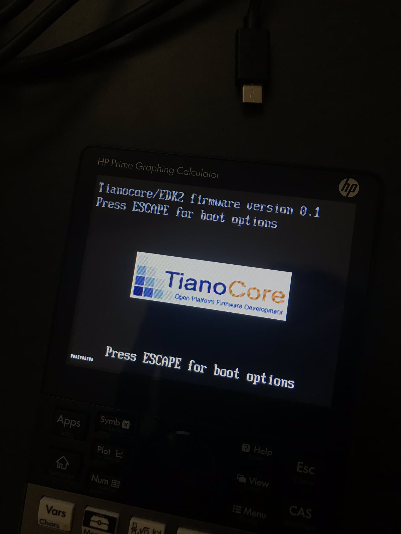

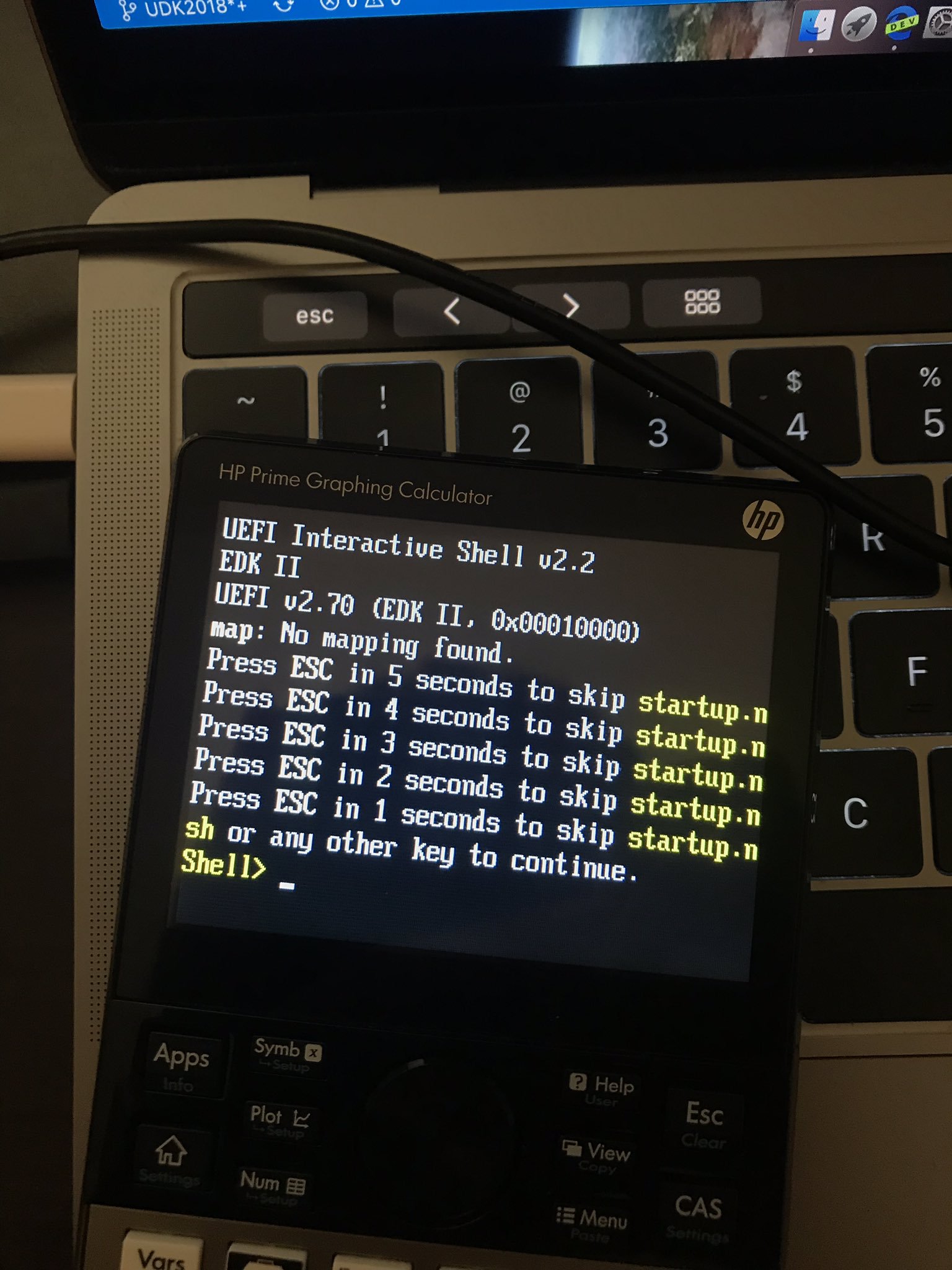

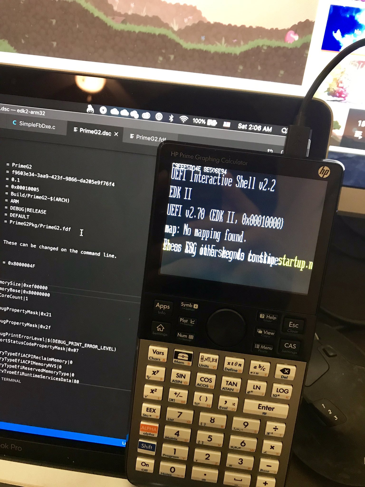

Я уже несколько раз писал о реализациях UEFI, так что здесь ничего нового. В основном UEFI состоит из набора драйверов устройств и компонентов ядра TianoCore. Таблицы ACPI копируются из репозитория Windows IoT iMX Project Mu и урезаются.
UEFI загружается из U-Boot. iMX по умолчанию не разрешает доступ к невыровненной памяти, и это вызывает много проблем на этапах UEFI DXE и BDS, так что следует включить его как можно раньше.
mrc p15, 0, r0, c1, c0, 0
bic r0, r0, #2
mcr p15, 0, r0, c1, c0, 0
Компилятор с аппаратной поддержкой float ускоряет загрузчик примерно с 30 до 4 секунд. На платформах ARMv7 Windows заявляет поддержку VFPv3+.

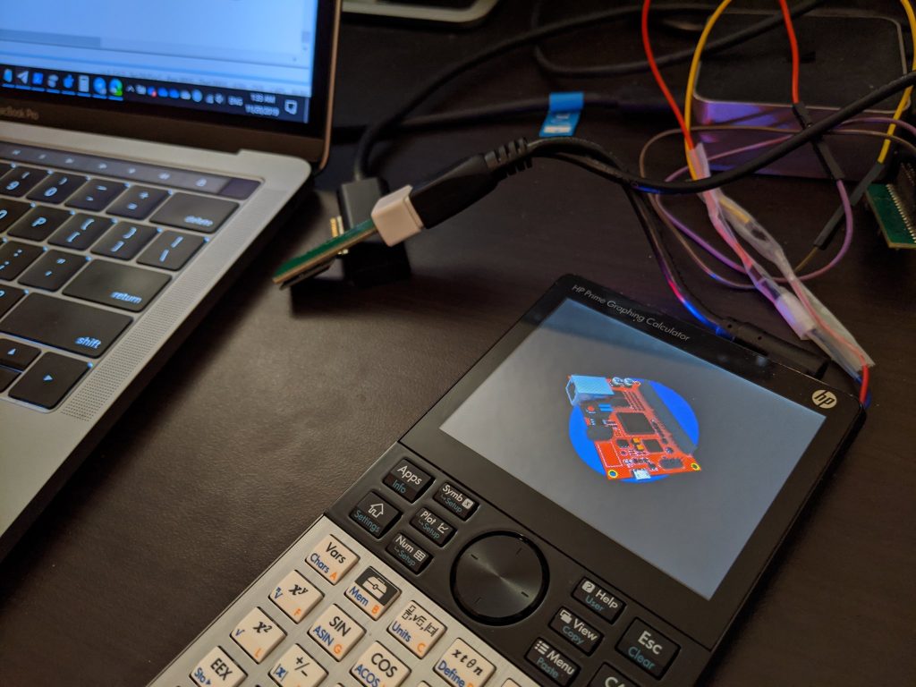

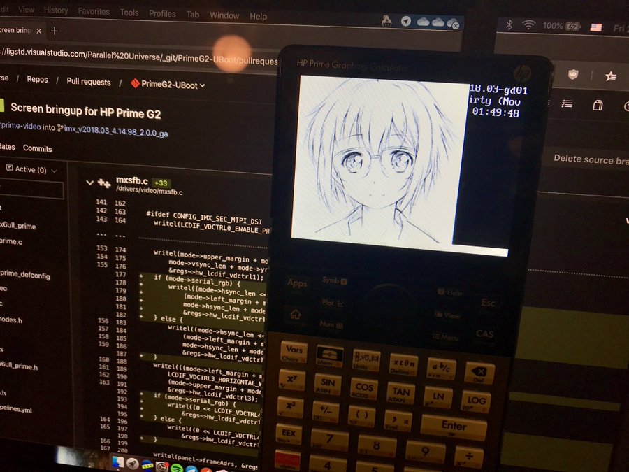

Инициализация экрана, а также некоторые назначения I/O mux выполняются в U-Boot. Сейчас U-Boot не поддерживает интерфейс 24/32bpp Serial RGB LCD, поэтому я добавил поддержку Serial RGB через реализацию фреймбуфера iMX в ядре Linux. Код ещё не в мастере, но я позже передам его туда.
Кажется, LCD работает. Вся процедура:
  1. Запустить uboot.
  2. Найти пин для подсветки экрана.
  3. Найти пин для SPI и последовательность инициализации LCD.
  4. Найти пин I2C и настроить PMIC через I2C для правильного напряжения.
Демонстрация работы интерфейса Serial RGB LCD в U-Boot
UEFI просто берёт фреймбуфер, выделенный U-Boot, и регистрирует протокол вывода графики Graphics Output Protocol. К сожалению, разрешение экрана не удовлетворяет минимальным требованиям консоли 80*25, поэтому я изменил компоненты Console DXE, добавив новый режим 40*12.

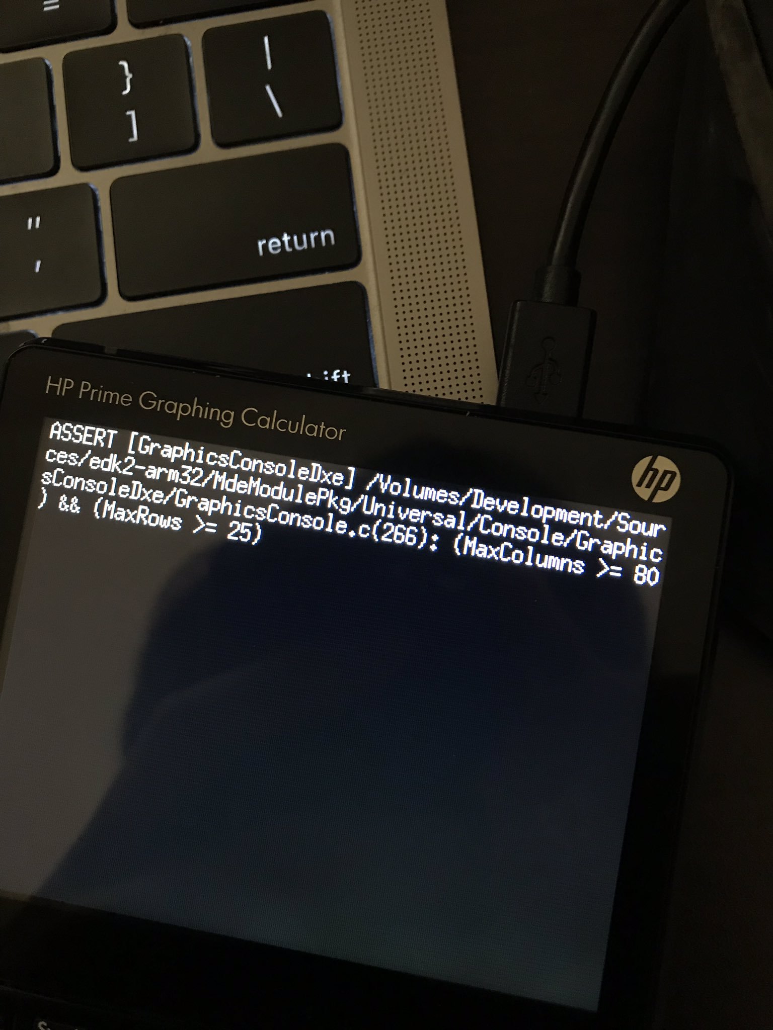

Компонент EDK2 утверждает, что разрешение экрана не соответствует минимальным требованиям консоли 80*25

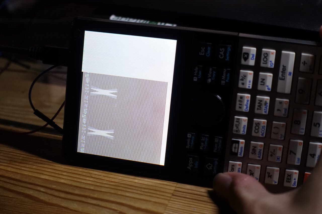

Перед хаком компонентов консоли я сделал небольшой трюк, зарепортив разрешение 640*480 в протокол UEFI GOP. Трюк также помог получить диагностическую информацию из Диспетчера загрузки Windows, потому что разрешения 320*240 недостаточно для отображения кода ошибки. Я периодически запускаю из фреймбуфера block-transfer (BLT) в файловую систему и сохраняю BMP-файлы на USB-накопителе.
Хак делает доступным режим 80*25 с некоторыми графическими артефактами
После подключения нового режима качество изображения значительно улучшается.
Режим 40*12
Режим 40*12

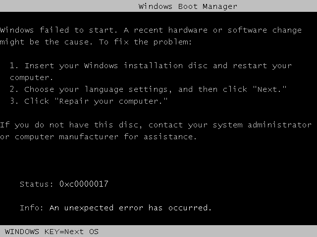

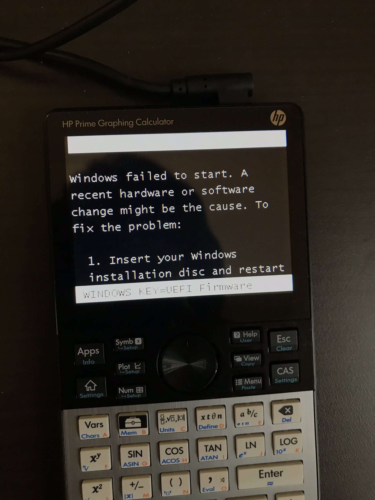

Вот как выглядит сообщение диспетчера загрузки Windows на разрешении 320*240:
Первая попытка терпит неудачу ещё на этапе служб загрузки UEFI. Из-за маленького экрана не виден код ошибки.
Block-transfer (BLT) из фреймбуфера позволяет сохранить сообщение в графический файл и прочитать его

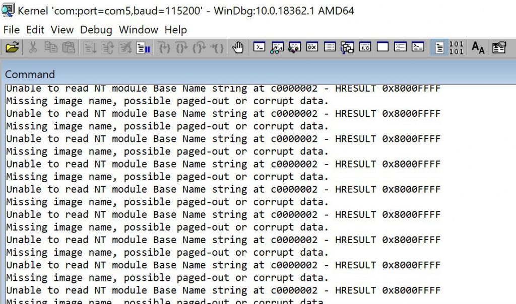

SMBIOS

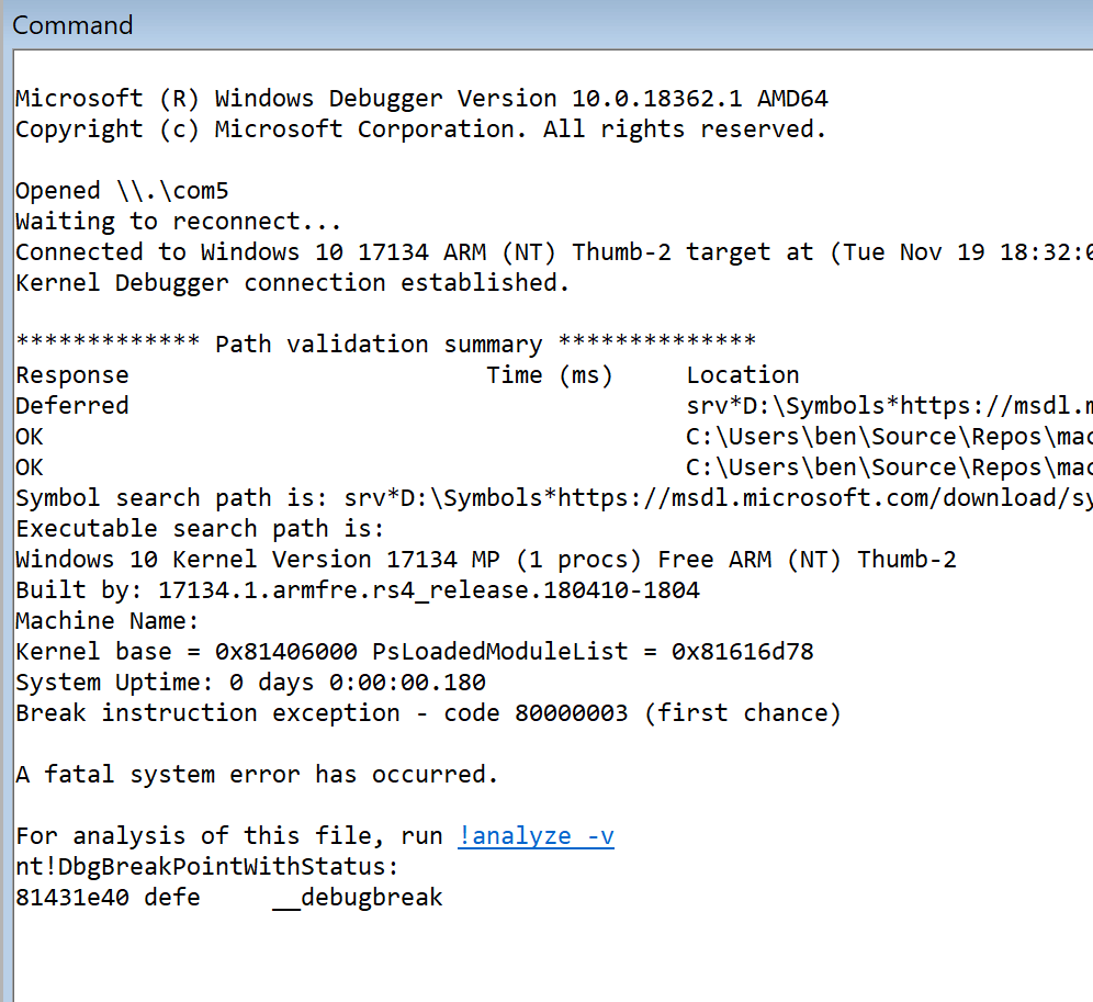

Убедитесь, что правильно сообщаете в SMBIOS размер памяти и адресные области, или Windows начнёт вытворять невероятно странные вещи (tm).
Отладчик Windows не может считать память из-за неправильной конфигурации SMBIOS

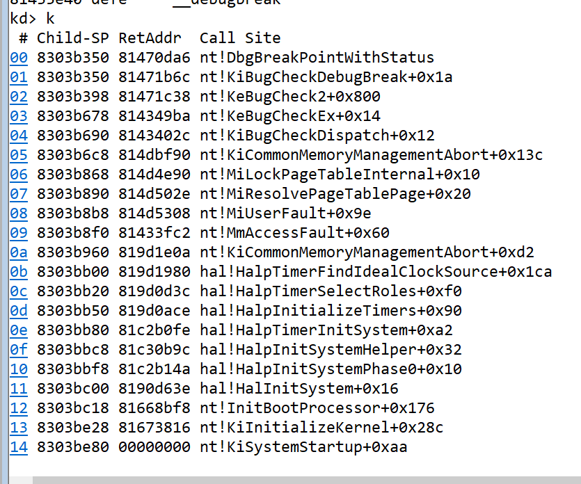

Кажется, мы справились с конфигурацией памяти (LPAE), но наверняка появится какая-то другая проблема. О да…
Итак, загрузка Windows пока доходит только до этого этапа.
Если не найден подходящий системный таймер, Windows обращается к некоему предполагаемому и недопустимому адресу памяти
Windows не загрузится, если не найден контроллер прерываний или системный таймер. Системное время можно зарегистрировать с помощью таблицы GTDT (таблица архитектуры ARM) или расширений HAL через таблицу CSRT.
iMX6ULL поставляется с тремя таймерами: iMX GPT (Generic Purpose Timer), EPIT (Enhanced Periodic Timer) и ARM Architectural Timer. Последний появился только в iMX6UL/ULL, тогда как предыдущие системы iMX6 SoC работали на старых ядрах вроде Cortex A15 без поддержки архитектурного таймера. Microsoft реализовала для системного таймера расширение EPIT HAL, но оно сначала не загружалось из-за несоответствия идентификатора оборудования в таблице CSRT и системном образе (я загрузил более ранний FFU для iMX6 Solo). Поэтому когда таймер недоступен, Windows будет отчаянно пытаться инициализировать предполагаемый таймер, и система упадёт из-за недопустимого доступа к памяти.
В документации iMX6ULL упоминается архитектурный таймер, но без подробностей о процедуре инициализации. Счётчик таймера можно инициализировать кодом EDK2, но GIC PPI (Per Processor Interrupt) не будет корректно работать. Однако Windows успешно инициализирует и использует таймер через таблицу GTDT.
В данный момент UEFI использует таймер EPIT и отключает его при передаче в Windows. В свою очередь, Windows инициализирует таймер GPT. В какой-то более поздний момент UEFI тоже может переключиться на GPT с надлежащей процедурой инициализации.

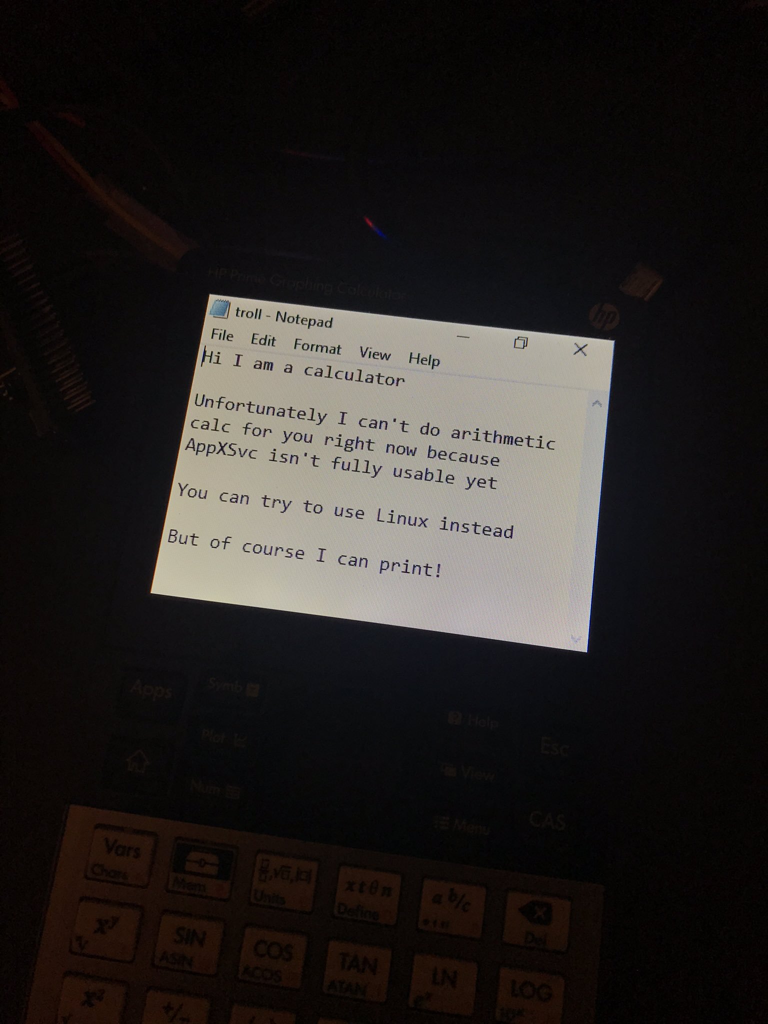

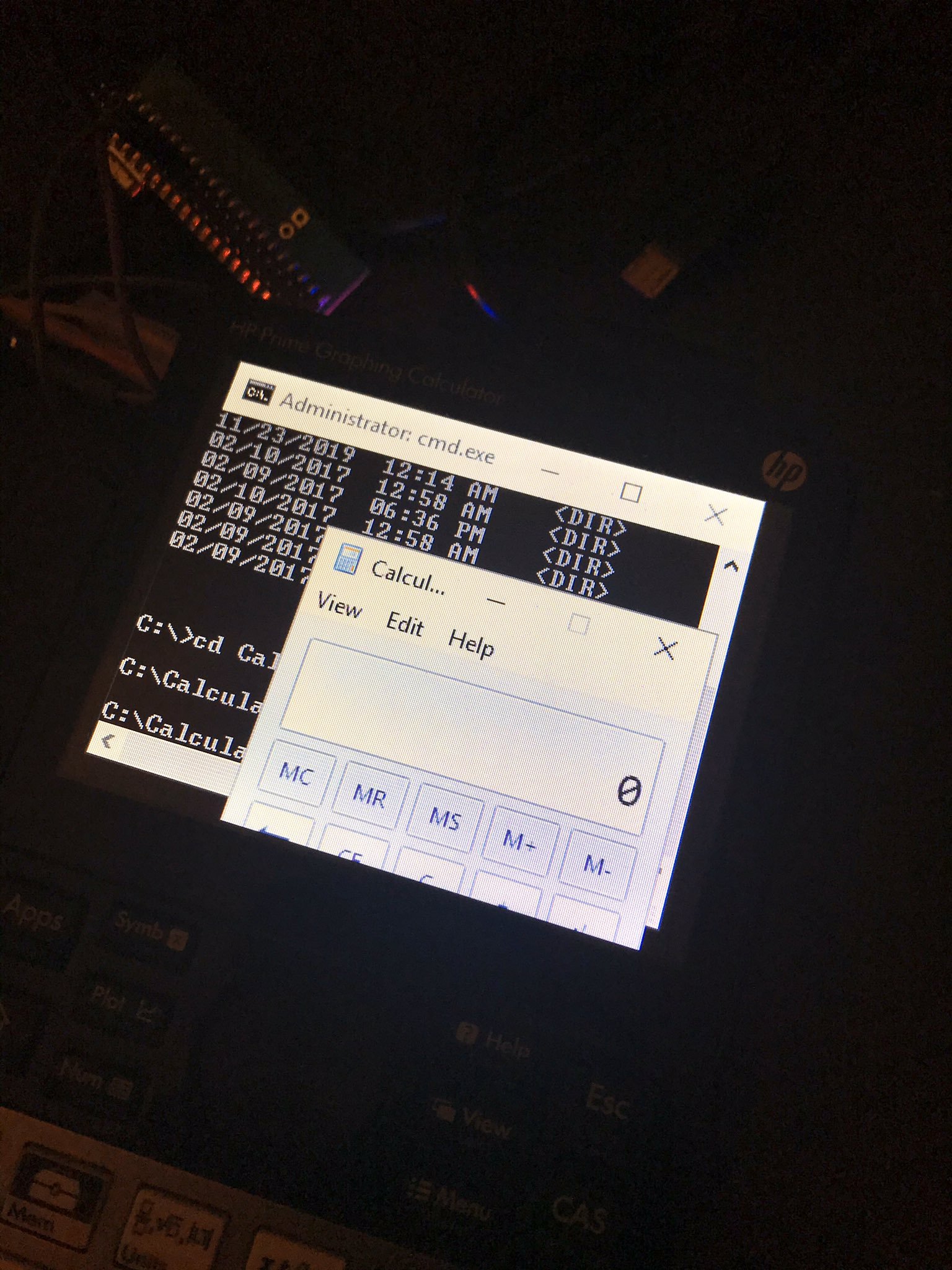

HP Prime G2 загрузил Windows, которая запустила приложение калькулятора

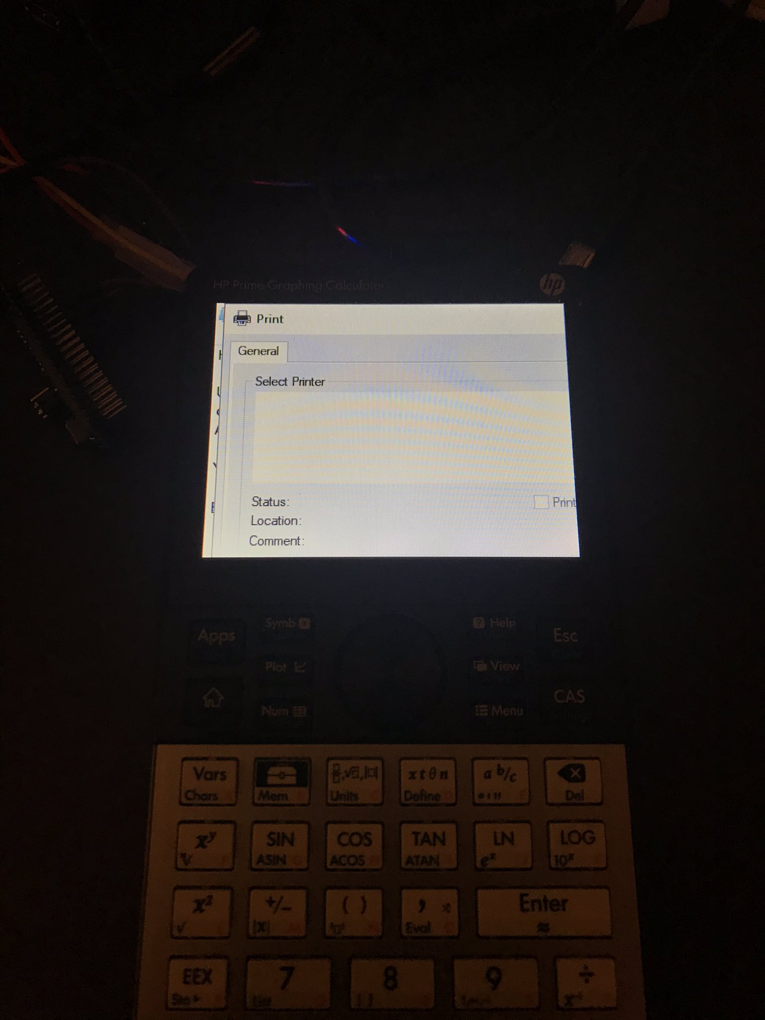

Блокнот на калькуляторе
Блокнот на калькуляторе пытается отправить текст на печать
