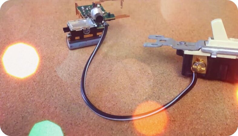

6. Припаиваем конденсатор
Припаяем два изолированных медных кабеля на двух терминалах конденсатора и провода, как показано ниже. Оставьте другой конец не прикрепленным на данный момент.

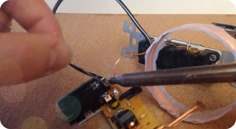

7 .Создаем форму нагрузочной катушки
Оберните эмаль-покрытием проволоки от 7 до 15 витков вокруг круглого объекта. Убедитесь, что провода линии без складки или перекрытия. Поместите двухстороннюю ленту вокруг диаметра круглого объекта.
После того как вы создали удовлетворительно толстую петлю, снимите. Теперь связать катушки с клейкой лентой, но оставить два выступающих провода для подключения к клеммам. Если у Вас есть железный стержень под рукой, вы можете просунуть его через центр катушки для усиления генерируемого магнитного поля.
8. Подключаем катушку и переключатель
Используйте наждачную бумагу для удаления эмалевого покрытия кончиков двух проволочных выводов, выступающих из катушки перед присоединением одного к другому контактному выводу конденсатора. Затем прикрепите остальные приводят к стороне включения выключателя.
Конечный результат будет PCB с выключателем, чтобы включить схему зарядного устройства и выключить вместе с катушкой нагрузки, коммутируемых через конденсатор.

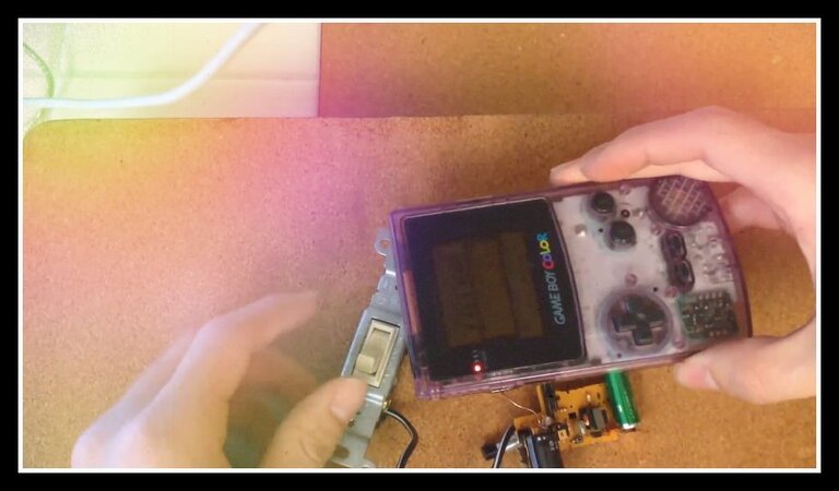

9. Зарядка генератора
Просто снова вставьте батарею в PCB камеры, чтобы обеспечить электропитание. Когда вы будете готовы, чтобы проверить ваше творение, принести портативное электронное устройство, которое вы хотели бы, чтобы сорвать и переверните на переключателе. Есть ли одновременно не удерживать нажатой кнопку заряда при стрельбе импульс или вы можете повредить цепь.
