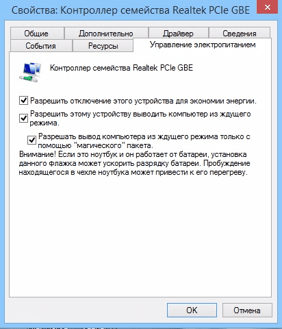

1.2 В диспетчере устройств (Система-диспетчер устройств-сетевые адаптеры-наш сетевой адаптер-свойства-управление электропитанием) необходимо настроить управление питанием сетевого адаптера следующим образом:

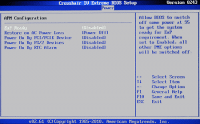

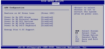

1.3 Далее, следует в настройках BIOS материнской платы включить возможность пробуждения компьютера устройствами на шине PCI и PCI-Express. Обычно, это делается в разделе «Power Management Setup», или «ACPI Configuration» и т.п. и называется как-то так: «Wake-Up by PCI device», «Wake-Up by PCI-E device», «Power on by Ethernet Card». В зависимости от версии BIOS, это может выглядеть так:
Или так

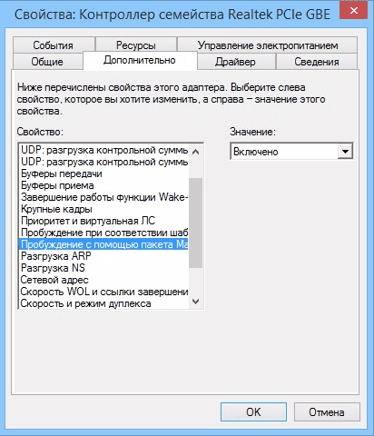

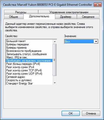

1.4 Иногда разрешения режима удаленного включения электропитания в настройках BIOS бывает недостаточно. В этих случаях необходимо открыть: система-диспетчер устройств-сетевые адаптеры-наш сетевой адаптер-свойства-дополнительно, найти параметр пробуждения и установить ему «правильное» значение. Пример настройки для пары разных адаптеров:
Или

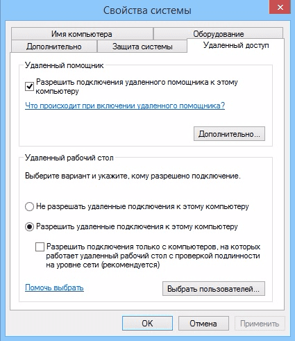

Открываем Свойства системы (WIN+Break) - Дополнительные параметры системы - Удалённый доступ и настраиваем так, как показано на скрине:
Так как мы собираемся подключатся по своей учетной записи (предполагается что она имеет права администратора) то на этом настройка компьютера заканчивается.
