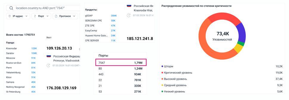

Оказывается, что самый распространенный порт ни 80, ни 443 – те самые Web-порты, а что-то более загадочное – 7547/TCP! И таких устройств с портом почти около 2 млн!

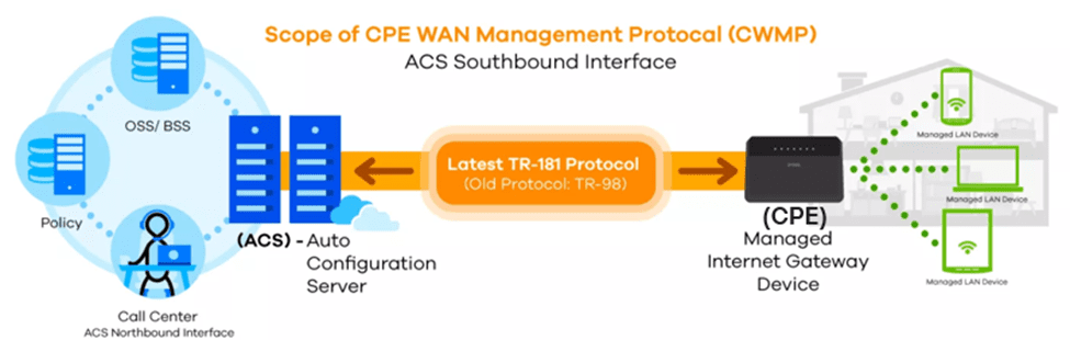

Немного погуглили, поресерчели, поизучали, что же обитает на этом порту и оказалось, что на нём работает такой интересный протокол как TR-069 или иначе CWMP (CPE WAN Management). Этот протокол помогает провайдером удаленно управлять различными маленькими абонентскими устройствами – конфигурировать, диагностировать и даже обновлять CPE-устройства (маленькие домашние коробочки) при помощи ACS (конфигурационного сервера).

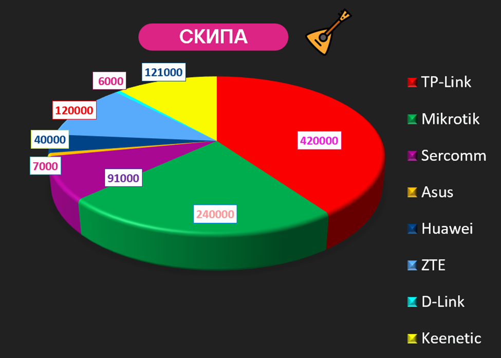

Это заставило нас задуматься и построить поверхность атаки в Рунете. Запустив нашу СКИПА, способную определять расположенный на порту сервис или ПО, мы получили внушительную статистику распространенности устройств таких вендоров, как TP-Link, Mikrotik, Keenetic, Sercomm, Huawei, ZTE, и так далее. Ниже представлена наглядная диаграмма этой статистики.

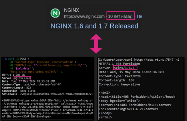

Мы решили пойти дальше и стали изучать взаимодействие на примере ACS и CPE и заметили, что элементарно незрелое ИБ со стороны некоторых провайдеров подчеркивается размещением на ACS устаревшего релиза Nginx версии 1.6, релиз которой был более чем 10 лет назад!
Рис. 5

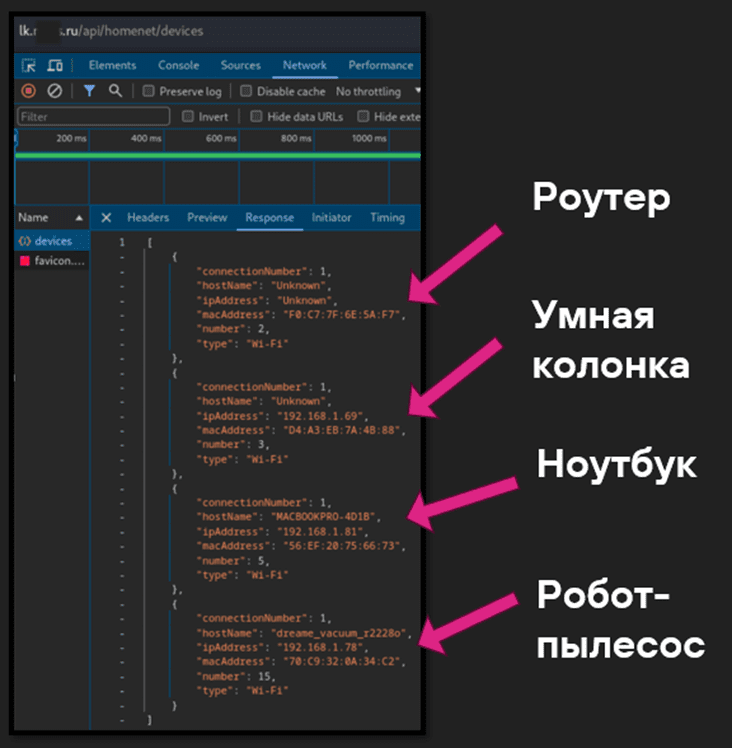

В некоторых случаях у некоторых провайдеров данные об устройстве вашей локальной сети уходят куда-то в Интернет. Да, так бывает и да, не всегда. Так, на примере ниже, кому-то можно узнать о всяких штукенциях, обитающих в моей сети. История умалчивает, где и как могут использоваться, храниться такие данные, но факт есть факт.

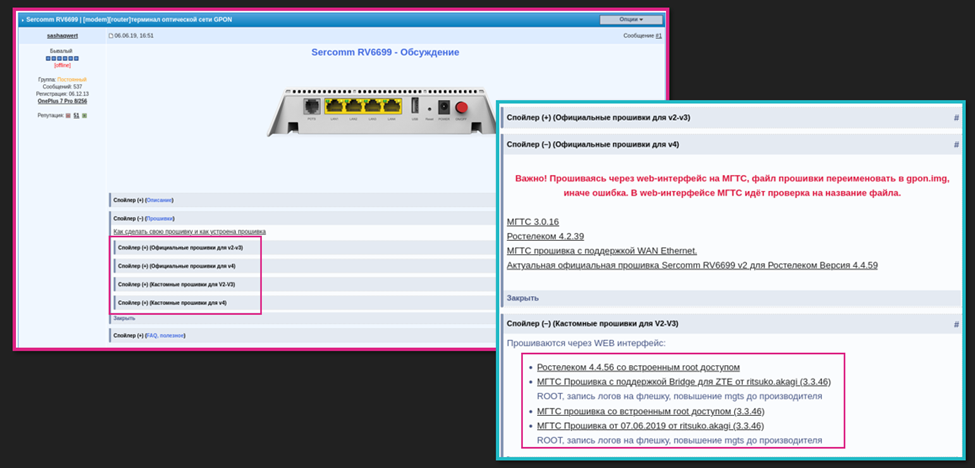

Мы решили исследовать глубже и пошли в лес за прошивками. Найти прошивку под домашний роутер оказалось проще простого, да и вообще можно найти версии на любой вкус – оригинальное, кастомные, всех видов и провайдеров.
Рис. 7

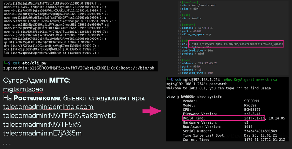

Порыскав немного в прошивках, можно найти различных зашитых пользователей, в том числе и операторских, найти URL-адреса куда ходят за обновлениями или ещё чем-либо, а также узнать о встроенном супер-админе, к которому на самом деле уже давно имеются пароли в чистом виде, что в свою очередь помогает подключиться к своей коробочке и познакомиться с ней еще ближе.
Рис. 8

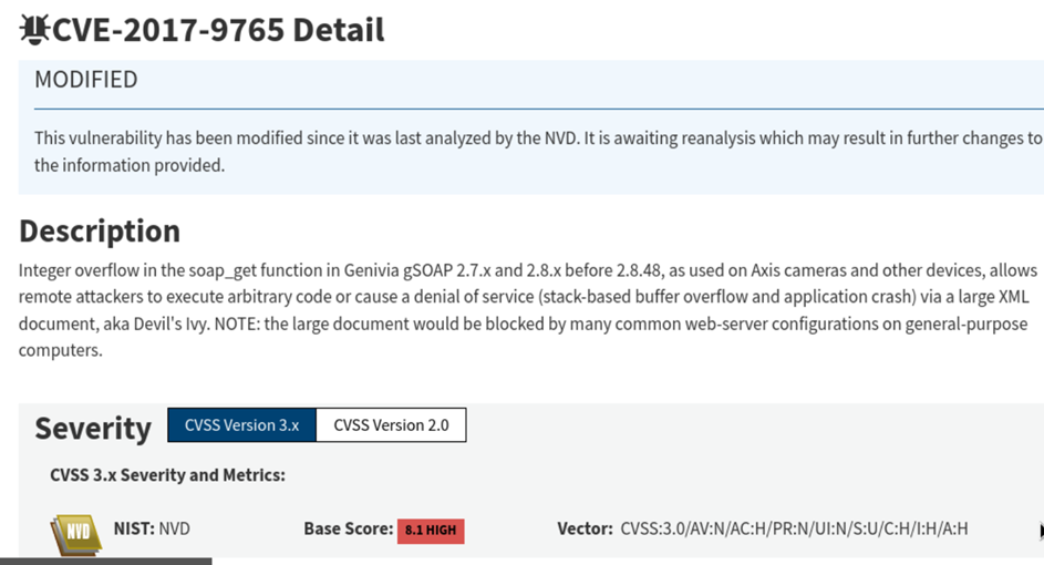

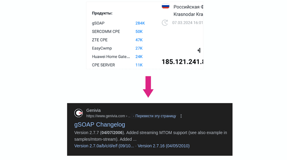

Определение программного обеспечения на порту 7547/TCP показало, что львиную долю занимает gSOAP, в особенности большая часть из них – это версии 2.7. Это ПО релиза 2006 года. Получается, что скоро всех ждёт на своем 20-летии.
Рис. 9
На него имеются и уязвимости, однако громких инцидентов с ними не возникало. Это подчеркивает одну положительную сторону, что если уязвимо – то не всегда взламываемо!
Рис. 10

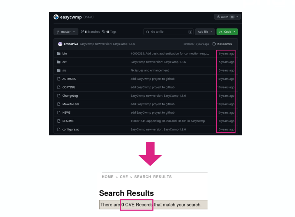

Еще большую часть порта 7547 занимает ПО EasyCWMP – это опен-сорсная реализация протокола CWMP. Наша СКИПА сумела определить 76 тысяч устройств в РФ, а Shodan в свою очередь нашел 600 тысяч в мире. Мы стали искать известные уязвимости, однако результат был нулевым, что очень странно, ведь ПО уже более 5 лет не обновлялось, да и написано на C – языке, на котором не все умеют разрабатывать безопасно. Кстати, Mirai Botnet построен был на уязвимости в RomPager, которая стрельнула неожиданно и массово, разрушая интернет, так что стоит быть начеку!

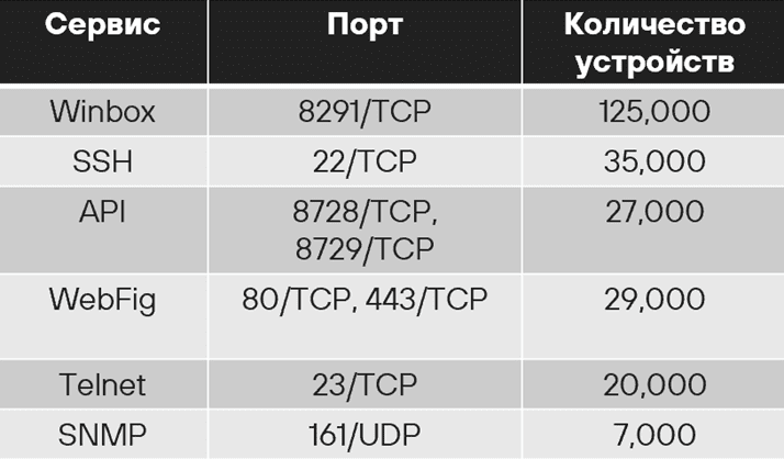

Это устройство относительно бюджетное и его любят ставить небольшие организации, но и часто его не совсем корректно настраивают. В Рунете таких коробочек расположилось более чем 200 тысяч. Любой сетевой безопасник советует не выставлять неиспользуемые сервисы в Интернет и ставить сервисы на нестандартные порты, однако, согласно табличке ниже, не все администраторы применяют такую практику.
Рис. 12. В таблице указаны открытые и торчащие порты

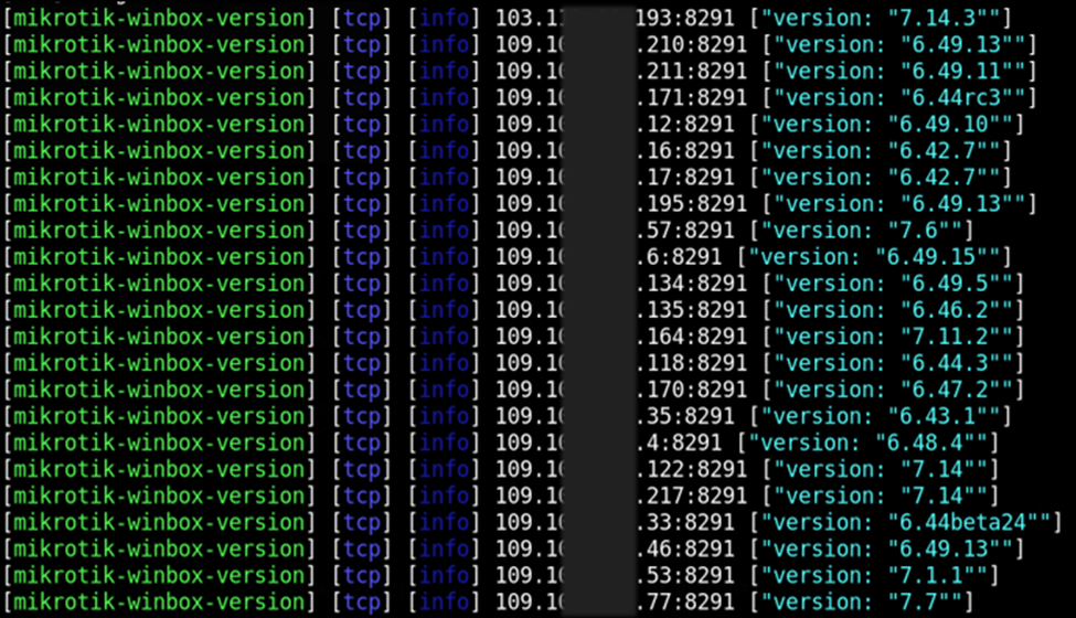

Злоумышленников всегда при массовом взломе устройств интересует определение версии ПО. Mikrotik более чем на 120 тысячах устройств легко позволяет определить версию RouterOS при отправке специфичного запроса на сервис Winbox (8291/TCP).
Рис. 13

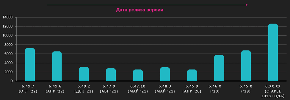

Определив версии RouterOS на Mikrotik, мы построили диаграмму устаревших, уязвимых устройств. В расчёт брались версии ранее 2022 года включительно. По этой диаграмме можно сделать выводы, что существует достаточно много устаревших устройств и администраторы не совсем любят обновляться, а более чем 12 тысяч устройств функционируют на версии ПО старее 2018 года.
