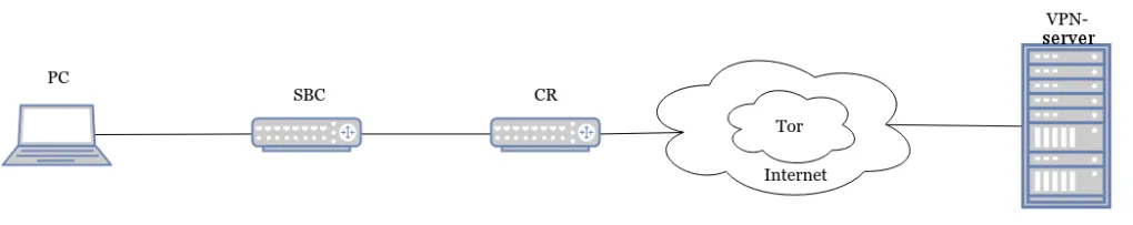

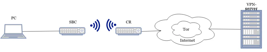

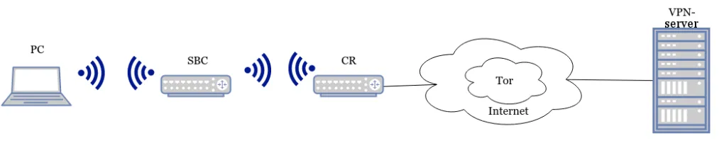

Схемы подключения:
1) eth-eth
2) wlan-eth
3) wlan-wlan
4) eth-wlan

Схема wlan-wlan
Часть с настройкой входного интерфейса ничем не отличается от предыдущей схемы. Выходной интерфейс необходимо подключить к точке доступа. Пример подключения с использованием утилиты nmcli:
nmcli d wifi connect <SSID точки> password <пароль> iface <интерфейс>

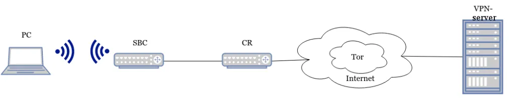

Схема eth-wlan
Настройка входного интерфейса происходит как в схеме eth-eth, выходного — как в wlan-wlan.

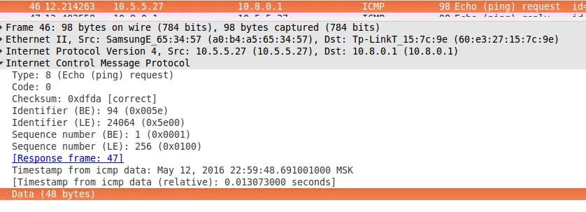

Тестирование.

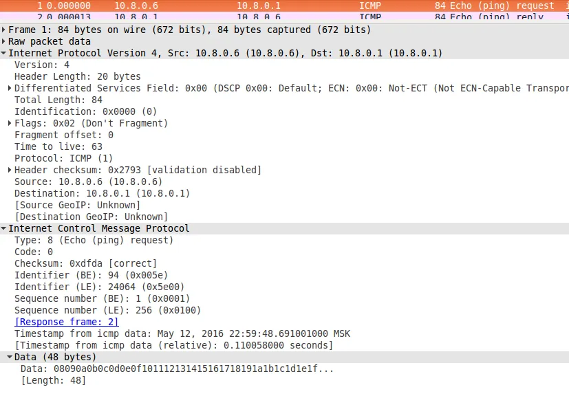

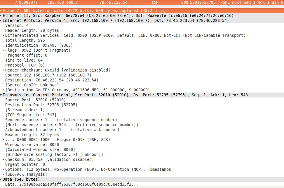

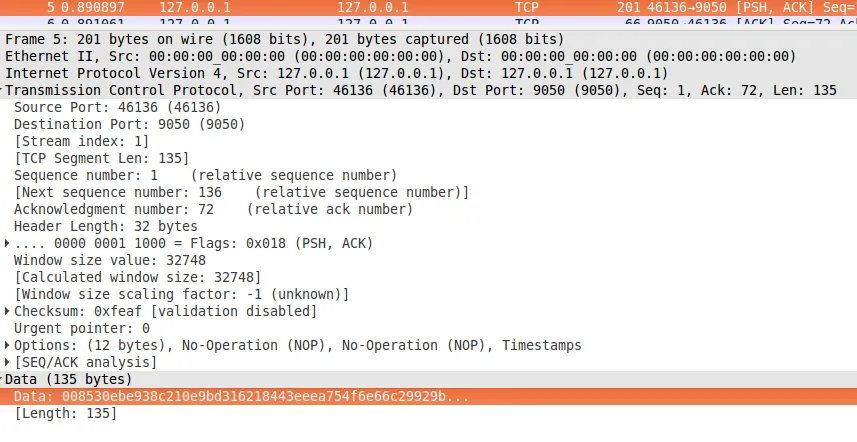

Для теста правильности работы пустим ping от подключенного ПК до tun-интерфейса VPN-сервера, будем снимать трафик с помощью tcpdump и анализировать в Wireshark для наглядности.
1) ICMP-запрос приходит на входной интерфейс Raspberry Pi.
Стоит обратить внимание на идентификаторы BE, LE и временную метку. Далее они нужны будут для того, чтобы опознать ICMP-запрос на стороне сервера.
2) ICMP-пакет прошёл процедуру обработки в OpenVPN и направился на порт 9050, который «слушается» Tor. Снимок трафика происходит на loopback интерфейсе Raspberry Pi.

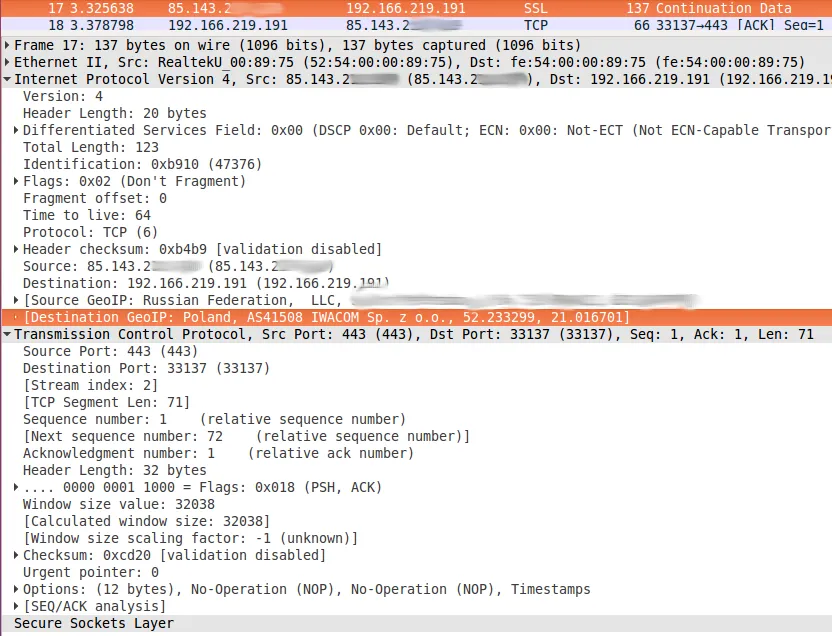

3) Пакет выходит из Raspberry Pi и направляется на один из узлов сети Tor с серверной частью obfsproxy:

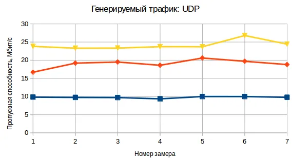

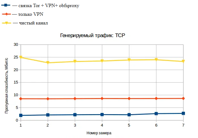

Также я произвел тестирование пропускной способности этого решения с помощью iperf для TCP и UDP трафика до сервера. Тестирование проводилось с использованием Raspberry Pi model B+ и ОС Raspbian в домашней сети, так что цифры для других одноплатных компьютеров с другими ОС или другой сетевой средой могут отличаться.
Результаты:
